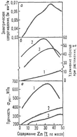

Зависимость электрического сопротивления (а), пластичности (б)и прочности (в) латуней от содержания Сu в сплаве: 1 - наклепанная латунь; 2 -отожженная латунь; 3 - литая латунь. К медно-никелевым сплавам относятся мельхиоры (содержат 20-30% Ni и легирующие элементы Fe, Mn и др.), нейзильбер (5-35% Ni, 12-46% Zn), константан (40% Ni, 1,5% Mn), манганин (30% Ni, 12% Mn) и др. Никель образует с медью непрерывный ряд твердых р-ров, его введение повышает коррозионную стойкость, твердость, прочность, модуль упругости и т-ру плавления сплава, понижает его теплопроводность, электрич. проводимость и температурный коэф. электрич. сопротивления. Медноникелевые сплавы обрабатывают давлением в горячем и холодном состоянии. Применяют в кораблестроении, для изготовления деталей, работающих при повышенной т-ре и давлении. Все меди сплавы обладают высокой стойкостью против атмосферной и газовой коррозии. Для латуней, нейзильбера, бериллиевых и др. бронз она составляет (0,5-30).10-4 мм в год. Существенно замедляют их окисление Be, Zn и Al, способствующие образованию на поверхности сплава защитной пленки; заметно уменьшают коррозию также Si, Sn, Zn, Cd; не влияют - Fe, Ni, Co, Mn, Sb, Ag, P; присутствие в сплаве Сr, Se, As ускоряет его окисление. Меди сплавы устойчивы в атмосфере СО2, сухого NH3, незагрязненного сухого и влажного водяного пара. При длительной (десятки лет) атмосферной коррозии латунь подвергается обесцинкованию. Этот процесс протекает вследствие селективной коррозии Zn или перехода в результате коррозии в р-р Сu и Zn с послед. осаждением Сu в сплаве. При этом наблюдается сохранение медного остова, изделие не меняет своей формы, но утрачивает прочность. Латуни с повыш. содержанием Zn наиб. подвержены такому виду коррозии. Склонность меди сплавов к обесцинкованию уменьшается в присут. добавок As (не более 0,5% по массе). Подобная селективная коррозия характерна также для алюминиевых и оловянных бронз. Меди сплавы слабо поддаются почвенной коррозии. Исключение -латуни, к-рые в этих условиях подвержены обесцинкованию. В естеств. водных (речных и морских) средах меди сплавы подвергаются кавитационному разрушению (напр., разрушение корабельных винтов), являющемуся результатом коррозии и действия на сплав высокотурбулентного потока воды. Скорость коррозии в кислотных средах возрастает с повышением т-ры, концентрации к-ты, степени аэрации р-ра и скорости потока. наиб. стойки к к-там оловянные, алюминиевые и кремнистые бронзы, а также медно-никелевые сплавы; применять латуни в контакте с к-тами не рекомендуется. В окислит. средах и горячих щелочных р-рах все меди сплавы быстро разрушаются. Меди сплавы нельзя также использовать в контакте с Н2О2, расплавленной серой, H2S и SO2. Галогены в сухих условиях мало действуют на меди сплавы, но при наличии влаги вызывают коррозию. На пов-сти меди сплавов образуются защитные пленки Cu2O, Cu(OH)2, CuCO3 и др. соед. Сu, слабо р-римых в воде. Это способствует появлению с течением времени на пов-сти т. наз. патины, к-рая придает художеств. изделиям из меди сплавов особый внеш. вид. Специфич. особенность нейзильбера, латуней, бериллиевых, марганцевых и алюминиевых бронз - склонность к коррозии под напряжением, т.е. растрескиванию при одновременном воздействии внеш. сил или остаточных внутр. мех. напряжений и коррозионной среды. Такая коррозия возникает в присут. NH3, паров Hg, р-ров ее солей, в загрязненной влажной атмосфере (сезонная болезнь). Предотвращают коррозионное растрескивание отжигом при т-ре 250-800 °С, снимающим внутр. напряжение сплава, или легированием. Мех. св-ва меди сплавов изменяются в широких пределах при холодной обработке давлением и при отжиге. Холодной деформацией (наклепом) можно увеличить твердость и предел прочности меди сплавов в 1,5-3 раза при одновременном снижении пластичности, к-рую затем восстанавливают отжигом. Смягчающий отжиг латуней и бронз после холодной обработки проводят при 600-700 °С. По назначению меди сплавы подразделяют на антифрикционные, жаропрочные, конструкционные, пружинные и электротехнические. К первым относят свинцовистую бронзу, легированные алюминиевые бронзы, свинцовистую латунь. Применяют их для заливки стальных вкладышей тяжелогруженых подшипников, для изготовления узлов трения, втулок, фрикционных дисков и пр. Жаропрочные меди сплавы содержат от одного до трех легирующих компонентов (напр., Со, Сr, Mg, Zr) и обычно перед использованием подвергаются термич. обработке. Предназначены для изготовления проводников электрич. тока, эксплуатируемых при высокой т-ре, электродов сварочных машин и т. п. К конструкционным меди сплавам относят гл. обр. двойные латуни и латуни, легированные небольшими добавками Sn, Al, Fe, Si, Ni, Mn. Из них изготовляют трубы для конденсаторов и радиаторов, посуду, гильзы и др. Пружинные сплавы - гл. обр. бериллиевые бронзы, медно-никелевые сплавы. Их применяют для изготовления пружин, эксплуатируемых до т-ры 130°С. Электротехн. меди сплавы отличаются малым температурным коэф. электрич. сопротивления, жаропрочностью. Используют такие сплавы для изготовления электрич. приборов, реостатов, резисторов.
