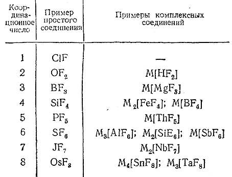

Опыт показывает, однако, что для многих комплексообразователей име ются определенные типы структур, которые предпочтительно образуются при разнообразных аддендах и различных их концентрациях. Это дает основание говорить о координационных числах, характерных (при обычных условиях) для подобных комплексообразователей. Например, для Со3+ и Pt4+характерно координационное число 6, а для Pt2+– число 4.
Из сопоставления опытного материала по комплексным соединениям вытекает, что наиболее обычными являются структуры, отвечающие координационным числам 6 и 4. Все другие значения координационных чисел встречаются гораздо реже.

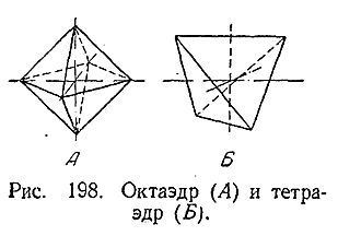

Пространственная структура внутренней сферы комплекса определяется, в основном, координационным числом и стремлением к достижению максимальной компактности (плотности) упаковки частиц. Если представить себе комплексообразова–тель находящимся в центре соответствующей фигуры, то для координационного числа 6 характерно расположение адден–дов по углам октаэдра (рис. 198, Л), а для координационного числа 4 – по углам тетраэдра (рис. 198, Б). Октаэдрическое расположение аддендов было установлено, в частности, для иона (PtCl6 ]2–(рис. 199). При координационных числах 4 и ниже значительную роль для относительной устойчивости того или иного пространственного расположения играют индивидуальные особенности комплексообразователя и аддендов. Поэтому, например, для координационного числа 4, кроме тетраэдрического, стано вится возможным и расположение аддендов по углам квадрата (с комплексообразователем в центре характерное, в частности, для производных двухвалентной платины (рис. 200).

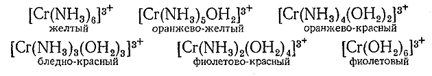

Замена во внутренней сфере одних аддендов другими часто сопровождается отчетливым изменением окраски комплекса, как это видно, например, из приводимого ниже ряда хлористых солей с катионом [СrА6 ]3+, где A = NH3 или Н2 О:
Соединение состава {Cr(NH3 ) (ОН2 )5 ]Сl3 не получено. Судя по ходу изменения цветности, оно должно быть красно–фиолетовым.

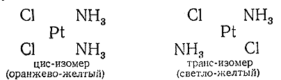

Несколько особняком от только что рассмотренных стоят случаи изомерии, обусловленные различным пространственным расположением аддендов неоднородного комплекса в одной и той же внутренней сфере. Сюда в первую очередь относится так называемая цис–транс–изомеры.
Например, соединение состава [Pt(NH3 )2 Cl2 ] способно существовать в двух формах, из которых одна имеет оранжево–желтый, а другая – светло–желтый цвет. Помимо окраски, обе формы отличаются друг от друга и способом образования и рядом свойств. Ближайшее изучение последних указывает на то, что структурам обоих изомеров отвечает различное расположение аддендов з квадратной внутренней сфере (характерной для комплексных производных двухвалентной платины) друг относительно друга, как это видно из приводимых ниже схем:

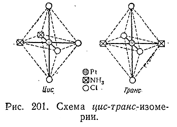

Оба эти соединения способны присоединять по два атома хлора (с повышением валентности платины до четырех и ее координационного числа до шести), причем продуктами взаимодействия оказываются опять–таки вещества с различными свойствами. В частности, цис–изомер имеет оранжевую окраску, а транс–изомер – желтую. Структура того и другого схематически показана на рис. 201. Совершенно подобная же изомерия известна для ряда других комплексов с шестью аддендами, из которых два отличаются от четырех других. При наличии во внутренней сфере трех и т. д. разных типов аддендов число возможных пространственных изомеров еще повышается.
