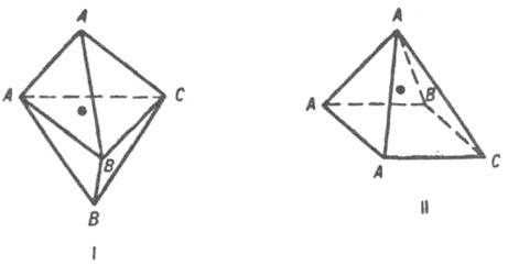

КООРДИНАЦИОННЫЕ ПОЛИЭДРЫ, молекулярные многогранники, вершинами к-рых служат все атомы молекулы (лиганды), непосредственно связанные с произвольно выбранным центр, атомом, а также неподеленные электронные пары, если они имеются. Число вершин равно координац. числу центр. атома. Ребра координационных полиэдров-отрезки прямых, попарно соединяющих атомы его координац. сферы. Число топологически разл. полиэдров при заданном числе вершин определяется теорией многогранников. Все реальные координационные полиэдры выпуклые. Полиэдрич. молекулы без центр, атома (кластеры металлов, полиэдраны и др.) не относятся к координационным полиэдрам. наиб. распространены координационные полиэдры с низшими координац. числами. Числу 4 соответствует тетраэдр [типичен для соед. С, Si, Pt° и др.] и вырожденный случай тетраэдра - плоский квадрат [Pt и др.], числу 5-тригональная бипирамида (Р, Rh, Fe) и тетрагональная пирамида (Mo, W), числу 6-три фигуры: октаэдр [Со3+ , Pt4+ и др.] и реже тригональная призма, пентагональная призма. Более сложные фигуры, напр. тетрагональная антипризма [(CH3)8W, координац. число 8], встречаются редко. Перечисл. фигуры наивысшей симметрии среди топологически эквивалентных реализуются в том случае, если лиганды одинаковы или близки по структуре: в большинстве реальных молекул наблюдаются отклонения от правильных координационных полиэдров (при сохранении числа вершин, ребер и граней), напр. тригональная пирамида вместо тетраэдра, тетрагональная бипирамида вместо октаэдра. Высокие координац. числа, вплоть до 12, характерны для РЗЭ. Полиэдры, имеющие координац. числа 5 и выше, относятся к стереохимически нежестким молекулам, т.к. склонны к быстрой внутримол. изомеризации без разрыва связей (см. Политопные перегруппировки). Все распространенные координационные полиэдры при наличии одинаковых лигандов ахиральны. Хиральность возникает при введении неск. видов лигандов и расположении их в координационном полиэдре определенным образом. Плоский квадрат всегда ахирален, т.к. имеет плоскость симметрии; тетраэдр хирален, только если все 4 лиганда различны. В тригональной бипирамиде (ф-ла I) и тетрагональной пирамиде (II) для достижения хиральности достаточно только трех видов лигандов, если они размешены, как показано ниже (жирной точкой обозначен центр. атом):
