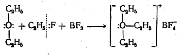

Сходным путем, при взаимодействии смеси фтористого этила и трехфтористого бора с простым эфиром за счет свободной электронной пары кислорода образуется ковалентная связь О—С2Н5 в ионе триэтилоксония:

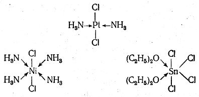

Огромное число примеров координационной связи дает химия комплексных соединений. Таковы, например, комплексы:

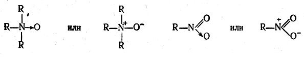

Примерами весьма распространенных в органической химии семиполярных связей могут служить связи азота с кислородом в окисях аминов инитросоединениях. Для того чтобы выяснить их строение, рассмотрим две химические реакции, применяя вначале обычные, неэлектронные структурные формулы. Одна реакция — окисление третичного амина перекисью водорода вокись амина
вторая — окисление нитрозосоединения в нитросоединение:
Если теперь изобразить электронное строение полученных соединений, заменив валентные черточки электронными парами
то легко видеть, что в каждом из этих соединений атом азота окружен не восемью, а десятью электронами, и, следовательно, изображенные нами электронные и соответствующие им классические структурные формулы с точки зрения октетной теории неверны. Для того чтобы выполнялось правило октета, необходимо иное распределение электронов, например:
Арифметический подсчет электронов вэтом случае показывает, что в окиси амина азот заряжен положительно, а кислород— отрицательно; внитросоединении азот заряжен положительно, а один из атомов кислорода — отрицательно. Обычно сокращенная запись таких формул производится следующим образом:
В приведенных формулах нитросоединения связи азота с кислородом неравноценны. В действительности же, как показывают результаты физических исследований, эти связи энергетически совершенно одинаковы и, следовательно, электронная пара, обусловливающая отрицательный заряд, не сосредоточена целиком на каком-либо одном кислородном атоме, а несколько смещена к азоту при одновременном смещении от азота ко второму кислородному атому одной из электронных пар (π-элек-тронной пары) двойной связи.
Эти смещения электронных пар ограничены требованиями, согласно которым вокруг каждого из трех рассматриваемых атомов должно быть внешнее электронное облако с зарядом, равным заряду восьми электронов, и, кроме того, обе связи N—О должны быть равноценны по электронной плотности. Эти требования обычно отражаются следующим образом:
Изогнутыми стрелками, показывающими направления смещения электронов, исправляется несимметричная формула нитрогруппы, которую мывывели, опираясь только на правило октета.
