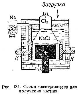

В свободном состоянии щелочные металлы могут быть выделены электролизом их расплавленных хлористых солей. Основное практическое значение имеет натрий, ежегодная мировая выработка которого составляет более 50 тыс. т.
1) Схема установки для получения металлического натрия электролизом расплавленного NaCl показана на рис. 184. Сама ванна состоит из стального кожуха с шамотной футеровкой, графитовым анодом А и кольцевым железный катодом К, между которыми расположена сетчатая диафрагма. Электролитом обычно служит не чистый NaCl (т. пл. 800 °С), а более легкоплавкая смесь его с 25% NaF и 12% КСl (что позволяет проводить процесс при 610–650°С). Металлический натрий собирается в верхней части кольцевого катодного пространства, откуда и переходит в сборник. По мере хода электролиза в ванну добавляют NaCl.

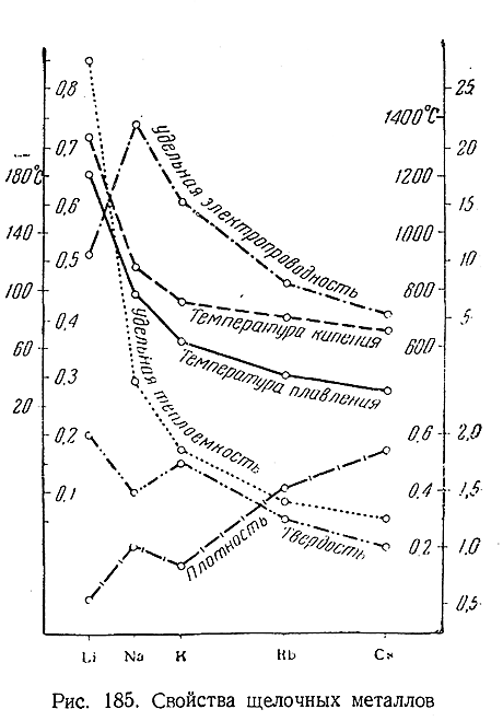

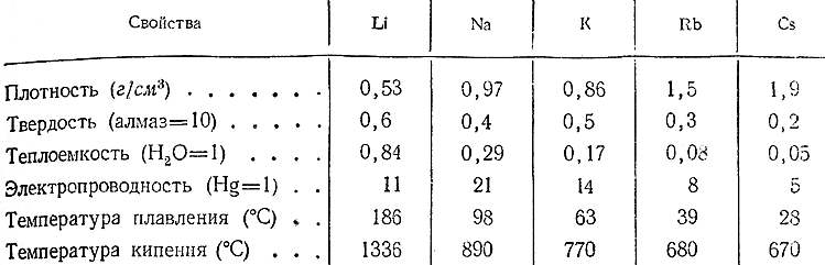

В отсутствие воздуха литий и его аналоги представляют собой серебристо–белые вещества с металлическим блеском. Все щелочные металлы характеризуются небольшими – удельными весами, малой твердостью, низкими температурами плавления и кипения и хорошей электропроводностью. Их важнейшие константы сопоставлены в приводимой таблице. Ход изменения констант по ряду Li–Cs виден из Рис. 185.
Благодаря малой плотности Li, Na и К всплывают на воде (Li–даже на керосине). Щелочные металлы легко режутся ножом, а наиболее мягкий из них – цезий по твердости не превышает воск.
Все они растворимы в ртути (хуже других – литий). Несветящееся пламя газовой горелки щелочные металлы и их летучие соединения окрашивают в характерные цвета: Li – в карминово–красный, Na – в ярко–желтый, К, Rb и Cs – в розово–фиолетовый.

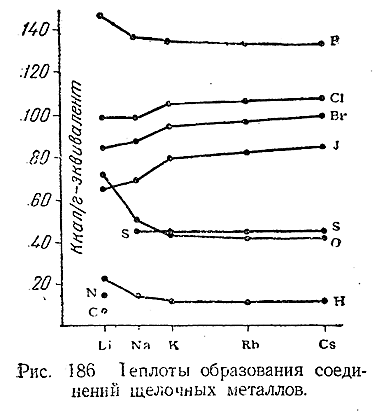

Литий и его аналоги являются исключительно реакционноспособными металлами (причем активность их по направлению от Li к Cs обычно возрастает). Во всех своих соединениях щелочные металлы одновалентны. Располагаясь в крайней левой части ряда напряжений, они энергично взаимодействуют с водой по схеме:
2Э +2Н2О = 2ЭОН + Н2
В процессе реакции с Li и Na выделение водорода не сопровождается его воспламенением, с К оно уже происходит, а с Rb и Cs взаимодействие протекает со взрывом.
В соприкосновении с воздухом свежие разрезы Na и К (в меньшей степени и Li) тотчас покрываются рыхлой пленкой продуктов окисления. Ввиду этого Na и К хранят обычно под керосином.
При нагревании Na и К на воздухе они легко загораются, а рубидий и цезий самовоспламеняются уже при обычной температуре.
При наличии следов влаги щелочные металлы воспламеняются в атмосфере хлора. Взаимодействие Cs, Rb и К с жидким бромом сопровождается сильным взрывом, тогда как Na и Li при обычных температурах реагируют только поверхностно. С иодом реакции протекают энергична лишь при подогревании. Во всех случаях взаимодействия с галоидами продуктом реакции являет ся соответствующая соль (ЭГ) Образование сульфида (Э2 S) при растирании щелочного металла с порошком, серы сопровождается взрывом. При нагревании в атмосфере водорода литий и его аналоги образуют гидриды (ЭН), имеющие характер типичных солей, в которых отрицательным ионом является водород (Н–). С азотом и углеродом непосредственно соединяется только литий. Образование его нитрида (Li3 N) медленно идет в атмосфере азота уже при обычны температурах. Напротив, карбид лития (Li2 C2 ) может быть получен из элементов лишь при нагревании. Теплоты образована соединений щелочных металлов сопоставлены на рис. 186.

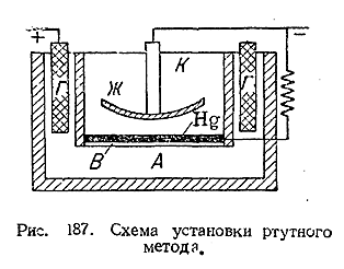

8) Примером установки для электролиза раствора NaCl по так называемому ртутному методу может служить ванна, схематически показанная на рис. 187. Катодное пространство (К) в ней совершенно отделено от анодного (А) глухими боковыми перегородками и слоем ртути, лежащим на тон кой пластине из мелкопористого материала (3), Анодом служат графитовые электроды (Г), катодом–сам слой ртути и вспомогательный железный электрод (Ж). При электролизе находящегося в анодном пространстве раствора NaCl хлор выделяется у анодов (Г), а катионы разряжаются на ртути, причем получается амальгама натрия. Так как последняя имеет меньшую плотность, чем сама ртуть, она всплывает на поверхность слоя и взаимодействует с заполняющей катодное пространство водой с образованием едкой щелочи и выделением водорода (у электрода Ж). Получаемая по этому способу щелочь отличается большой чистотой.

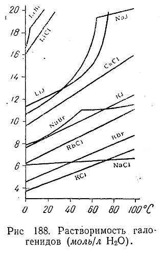

Галоидные соли рассматриваемых элементов представляют собой довольно тугоплавкие кристаллические вещества, за исключением LiF (и отчасти NaF), хорошо растворимые в воде (Рис. 188). Наибольшее практическое значение из них имеет NaCl. Помимо потребления с пищей (отсюда название – поваренная соль) громадные количества хлористого натрия используются промышленностью. Его ежегодное мировое потребление исчисляется десятками миллионов тонн.

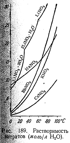

Нитраты щелочных металлов сравнительно легкоплавки и хорошо растворимы в воде (рис. 189). Практическое значение из них имеют почти исключительно NaNO3 и KNO3 . Обе соли используются главным образом в качестве минеральных удобрений. Первую из них получают обычно как побочный продукт азотнокислотного производства (за счет поглощения щелочами окислов азота из отходящих газов), а вторую — обменным разложением КСl и NaNО3.

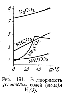

Нормальные карбонаты щелочных металлов, за исключением Li2 CO3 , хорошо растворимы в воде (рис. 191), причем в результате гидролиза растворы их показывают сильнощелочную реакцию. Наибольшее значение имеет сода (Na2 CO3 ). Вырабатывается она или в безводном состоянии. («кальцинированнаясода») или в виде выветривающегося на воздухе кристаллогидрата Na2 CO3 ·10H2 O («кристаллическая сода»).
Потребителями соды являются многие отрасли промышленности. Кроме того, она применяется при стирке белья и т. д. Выработка кальцинированной соды по СССР составила в 1962 г. 2,3 млн. т (против 536 тыс. т в 1940 г. и 160 тыс. т в 1913 г.). В значительных количествах потребляется промышленностью (преимущественно – стекольной) также поташ – К2 СО3 .

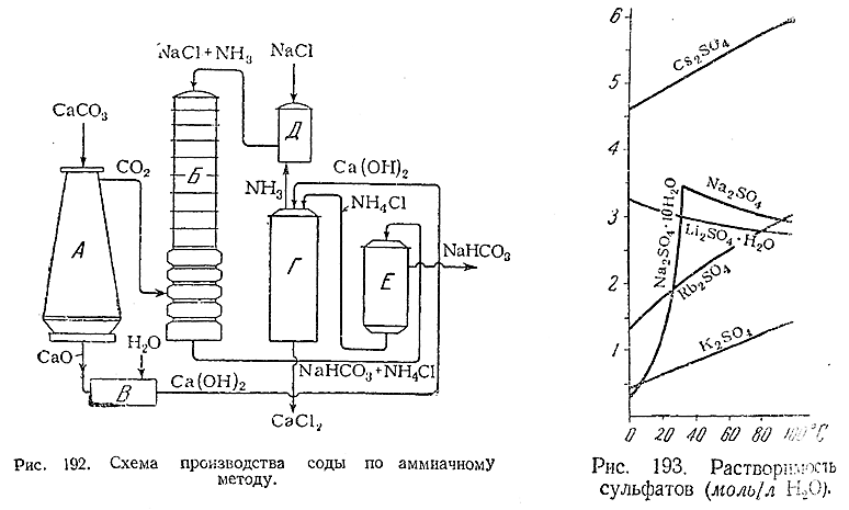

Основное значение для производства соды имеет аммиачный метод, основанный на реакции
NaCl + NH4 HCO3 = NaНСО3 + NH4 Cl
Равновесие которой ввиду сравнительно малой растворимости NaHCO3 смещено вправо. Концентрированный раствор NaCl сперва насыщают аммиаком, а затем обрабатывают углекислым газом (получаемым за счет обжига СаСО3 ). Выделяющийся NaHCO3 отфильтровывают и нагрезанием дереводят в Na2 СОз, причем образующийся углекислый газ возвращают в производство. Содержащий NH4 Cl маточный раствор обрабатывают гашеной известью и выделяющийся при этом аммиак также возвращают в производство. Таким образом, единственным отходом является остающийся в растворе СаСl2 .
9) Принципиальная схема заводской установки для получения соды по аммиачному методу показана на рис. 192. В печи (А) идет обжиг известняка, при чем образующийся углекислый газ поступает в карбонизационную башню (Б), а СаО гасится водой (В), после чего Са(ОН)2 перекачивается в смеситель (Г)где встречается с NH4 Cl и выделяет из него аммиак. Последний поступает в абсорбер (Д) и насышает там крепкий раствор NaCl, который затем перекачивается в карбонизационную башню, где и взаимодействует с СО2 , образуя NaHCO3 и NH4 Cl. Из обеих этих солей первая задерживается на вакуумфильтре (Е), а вторая вновь перекачивается в смеситель (Г). Таким образом все время расходуются NaCl и известняк, а получаются NaHCO3 и СаСl2 (последний – в виде отброса производства). Бикарбонат натрия переводят затем нагреванием в соду.
