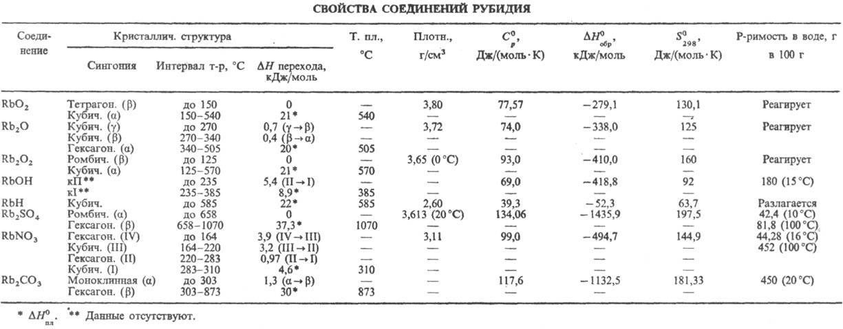

Свойства. Рубидий-мягкий серебристо-белый металл, при обычной т-ре имеет почти пастообразную консистенцию, пары окрашены в зеленовато-синий цвет. Кристаллизуется в объемноцентрир. кубич. решетке, а — 0,570 нм, z = 2, пространств. группа Iт3т. Т.пл. 39,32 °С, т. кип. 687,2 °С; плотн. 1,532 г/см3 (0°С), 1,4718 г/см3 (687,2 °С); 4057-19.jpg 31,1 Дж/(моль·К);4057-20.jpg 2,19 кДж/моль, 4057-21.jpg70 кДж/моль, 80,9 4057-22.jpg кДж/моль; 4057-23.jpg 76,8 Дж/(моль·К); ур-ния температурной зависимости давления пара: lgp (ммрт.ст.) = — 4296/Т+ 6,619 — - 0,8541g Т+ 2863Т (100-312 К), lgp (ммрт.ст.) = = -4006/Т+ 6,154 - 0,309 lgT(312-955 К); теплопроводность [Вт/(м·К)] 35,6 (293 К), 31,41 (323 К), 34,35 (493 К); температурный коэф. линейного расширения 9·10-5K-1 (273-303 К); r (мкОм·м) 0,1125 (273 К), 0,1351 (312 К, твердый), 0,2153 (312 К, жидкий), 0,2906 (400 К), 0,4762 (600 К), температурный коэф. r 4,7·10-3 К-1 (273-293 К) при плавлении возрастает в 1,6 раза; уд. магн. восприимчивость + 0,198·10-9 (303-373 К); g 92,63 мН/м (313 К); давление истечения 0,78 МПа (295 К); h (мПа·с) 6,43 (312,47 K), 4,37 (400 К), 1,69 (900 К). Твердость по Моосу 0,3; модуль упругости 2,35 ГПа; сжимаемость 40,5·10-11 Па-1.
Рубидий обладает высокой реакц. способностью. Стандартный электродный потенциал —2,925 В. В О2 и на воздухе мгновенно окисляется с воспламенением, образуя надпероксид RbO2 с примесью пероксида Rb2O2. При ограниченном доступе О2 окисляется до оксида Rb2O. С водой реагирует обычно со взрывом с образованием гидроксида RbOH и выделением Н2. Взаимод. с сухим Н2 при нагр. под давлением 5-10 МПа в присут. катализатора с образованием гидрида RbH. Непосредственно соединяется с галогенами, давая рубидия галогениды. Образование сульфида Rb2S при растирании рубидия с порошком S сопровождается взрывом. При сплавлении рубидия в вакууме с Se и Те получают соотв. селенид Rb2Se и теллурид Rb2Te. С N2 в обычных условиях не взаимод., с жидким N2 в электрич. разряде между электродами, изготовленными из рубидия, образует нитрид Rb3N. Рубидий раств. в жидком NH3, алкиламинах и нек-рых полиэфирах, давая синие р-ры, содержащие сольватир. электроны и обладающие электронной проводимостью. С сухим газообразным NH3 рубидий при 200-300 РС образует амид RbNH2, с красным P при 400-430 °С-фосфид Rb2P5, с порошком графита при 200-350 °С- карбид C8Rb, а при более высоких T-pax-C24Rb, с ацетиленом - ацетиленид Rb2C2, с Si и Ge в атмосфере Аг при 600 °С-соотв. силицид RbSi и германид RbGe. Рубидий взаимод. с СО2, ССl4 и СНСl3 со взрывом, выше 300 °С разрушает стекло, восстанавливая SiO2 и силикаты до Si. Рубидий реагирует со всеми к-тами, в т. ч. с орг., с образованием соответствующих солей, со спиртами дает алкоголяты. Св-ва соединений рубидия представлены в таблице.
