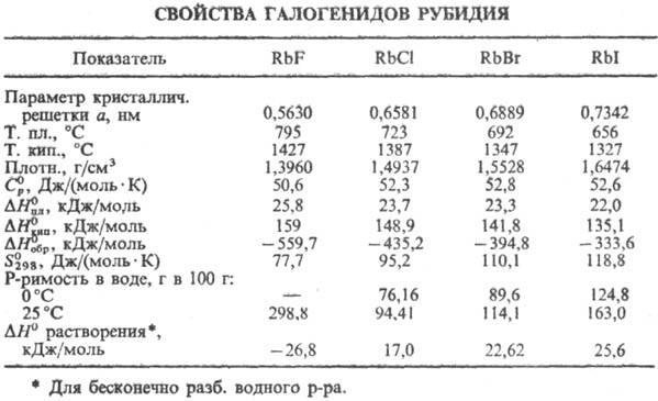

РУБИДИЯ ГАЛОГЕНИДЫ RbHal, бесцв. кристаллы с ку-бич. гранецентрир. решеткой типа NaCl (пространств. группа Fт3т, z = 4). Св-ва рубидия галогенидов представлены в таблице. Рубидия галогениды раств. в воде, плохо раств. в ацетоне, диэтиловом эфире, нитробензоле, ацетонитриле. Раств. в водных р-рах гало-геноводородных к-т, образуя в р-ре гидрогалогениды RbHF2, RbHCl2, RbHBr2 и RbHI2, устойчивость к-рых падает от гидродифторида к гидродииодиду. RbF гигроскопичен, образует кристаллогидраты RbF·nH2O, где n = 4, 3, 2, к-рые выше 300 °С обезвоживаются. В водных р-рах RbF частично гидролизуется с образованием RbOH и RbHF2. Водные р-ры RbI легко окисляются на воздухе, желтеют из-за выделения иода.
