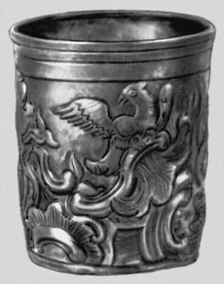

Стакан. Россия. Середина 18 в. Исторический музей. Москва.

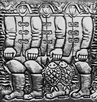

Э. Будвитене (Литовская ССР). «Рыбаки» (Центральная часть триптиха «Наше море»). 1971. Каунасский художественный музей им. М. К. Чурлёниса.

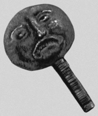

Индейская погремушка. Британская Колумбия (Канада). Музей Тейлора. Колорадо-Спрингс.

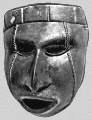

Маска, изображающая бога Шипе. Культура Западной Мексики. Национальный музей антропологии. Мехико.

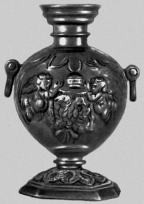

Подвесная чернильница. Россия. Середина 18 в. Исторический музей. Москва.

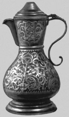

Кумган. Урал. 2-я пол. 18 в. Русский музей. Ленинград.

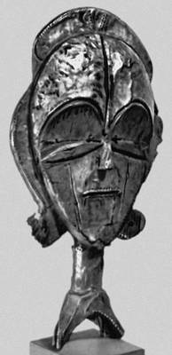

Антропоморфная фигура. Дерево, медь. Габон (народ бакота). Музей Гиме. Париж.
