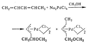

Способы получения 3525-42.jpg-аллильных комплексов: 1) р-ции олефинов с PdCl2 или Na2PdCl4 в уксусной к-те разл. концентрации, иногда в присут. оснований, промежуточно образуются 3525-43.jpg-олефиновые комплексы (см. ниже); побочные продукты - насыщ. и ненасыщ. альдегиды и кетоны; 2) взаимод. соед. Pd(II) с 1,3- и 1,2-диенами, замещенными циклопропанами, аллилгалогснидами и родственными соед., с аллильными соед. др. металлов и т. п., напр.:

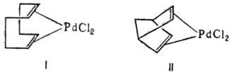

Из h2-диеновых комплексов Pd устойчивы соед. с 1,4- и особенно 1,5-диенами, напр. с 1,5-циклооктадиеном (ф-ла I), дициклопентадиеном, норборнадиеном (ф-ла II):

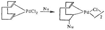

1,3-Диены образуют с соед. Pd(II) h2-олефиновые комплексы, к-рые затем перегруппировываются в h3-аллильные. Комплексы с 1,5-диенами обратимо присоединяют нуклеофилы (Nu), гл. обр. RO и СН3СОО, b-дикетонат-анионы с образованием хелатных s, p-комплексов:

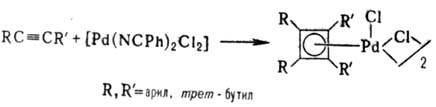

Циклобутадиеновые комплексы Pd получают взаимод. замещенных ацетиленов с комплексами Pd обычно с послед, обработкой HHal:
