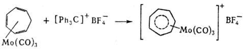

Среди ареновых комплексов наиб. значение имеют арен-трикарбонилы [Мо(СО)3(h-арен)], где арен-бензол, мези-тилен и др. Это - относительно устойчивые на воздухе желтые в-ва; раств. в полярных орг. р-рителях. Их получают нагреванием арена с Мо(СО)6 или р-цией [Мо(СО)3(пи-ридин)3] с ареном в эфире в присут. эфирата BF3. Бисарено-вые комплексы, напр. бис(бензол)молибден, неустойчивы на воздухе. Их получают р-цией арена с МоСl5 в присут. АlСl3 и Аl при повышенных т-ре и давлении. Одно из ареновых колец в этих соед. легко замещается на п- и p-донорные лиганды (фосфины, аллил и др.) с образованием смешанных производных разных типов, напр. [МоСl(h-С3Н5)(h-арен)]2. Известно неск. типов тропилиевых я-комплексов. Главные - [МоL3(h-С7Н7)]+, где L-CO, PPh3, CH3CN, и [Мо(арен)(h-С7Н7)]+. Наиб. важен из них [Мо(СО)3(h-С7Н7)]+, получаемый по р-ции:
Это соед. легко обменивает СО на др. лиганды, присоединяет нуклеофилы по кольцу.
