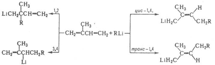

Литийорганические соединения присоединяются по связям С=С. Р-ция легко протекает для сопряженных кратных связей, при этом возможно 1,2-, 3,4- и 1,4-присоединение (см. схему). Бутиллитий присоединяется к изопрену стереоспецифично по 1,4-типу. В случае изолированных кратных связей требуются спец. условия (хелатирующие добавки, давление).
