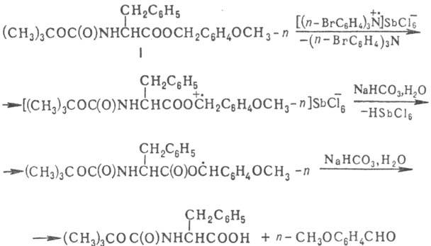

Одноэлектронный перенос реализуется гл. обр. как промежут. стадия р-ций. При этом обычно образуются ион-радикалы или радикалы. Выявление стадий одноэлектронного переноса в осуществляемой р-ции открывает нетривиальные пути управления этими р-циями. Удалось, напр., реализовать высокую селективность при деблокировании защищенного фенилаланина (ф-ла I) при осуществлении пептидного синтеза (обе защитные группы омыляются в кислой среде и поэтому обычные методы их селективного деблокирования неприемлемы):
