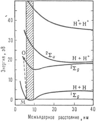

Кривые потенциальной энергии молекулы водорода
Рис. 1. Кривые потенциальной энергии молекулы Н2. Заштрихованной полосой показаны границы вертикальных (франк-кондоновских) переходов из основного состояния 1Sд в возбужденные 2Sд и 2Sи. Пунктирная линия МО - невертикальный переход.
Избыточная энергия переходит в кинетич. энергию частиц Н и Н+ . Существенно меньше вероятность "невертикального" перехода в состояние 2Sд, приводящего к образованию медленных частиц. Т. обр., при диссоциативной ионизации электронным ударом возможно образование "горячих" частиц, чего не происходит при образовании атомарных и мол. ионов. При диссоциативной ионизации многоатомных молекул избыточная энергия перераспределяется по степеням свободы таким образом, что разрыв хим. связи происходит по наиб. слабой из них и положит. заряд оказывается, как правило, у осколка с наим. потенциалом ионизации. При столкновении электронов с атомами и молекулами возможно образование не только положительных, но и отрицат. ионов. Для этого необходимо, чтобы частицы обладали положит. сродством к электрону и чтобы избыток энергии, возникающий в частице после захвата электрона, был отдан системе прежде, чем произойдет диссоциация на электрон и исходную частицу. При прилипании электрона к атому избыточная энергия, равная сумме кинетич. энергии электрона и сродства атома к электрону, м. б. испущена в виде кванта света (радиац. процесс) либо передана при столкновении третьей частице (или пов-сти). Вероятность Wr радиац. процесса типа А + е : А- + hn (n - частота испускаемого кванта света, h - постоянная Планка) при энергии Ее ~ 10 эВ равна ~ 10-7 и изменяется в первом приближении пропорционально 261_280-24.jpg . Вероятность Wt передачи энергии возбуждения третьей частице пропорциональна концентрации таких частиц и зависит от их природы. Во всех случаях сечение прилипания электрона к атомам существенно меньше газокинетич. сечения, в отличие от сечений ионизации при образовании положит. ионов в газах Существенно большими сечениями обладают процессы образования отрицат. ионов многоатомных частиц. Это объясняется тем, что возбужденная многоатомная частица может быстро диссоциировать:
