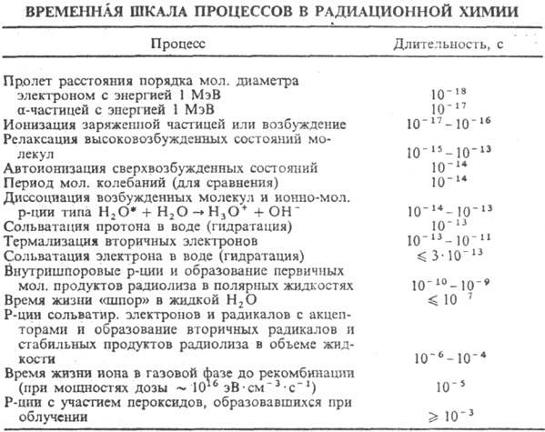

РАДИАЦИОННО-ХИМИЧЕСКИЕ РЕАКЦИИ, совокупность хим. и физ.-хим. превращений в-в под действием ионизирующего излучения. Предшествующие этим превращениям физ. процессы взаимод. излучения с в-вом обычно также рассматривают как стадию радиационно-химических реакций. Нек-рые из этих процессов и превращений могут осуществляться при действии на в-во квантов света УФ диапазона, в электрич. разряде (см. Плазмохимия), при электронном ударе, поглощении мощности СВЧ, в кавитац. полостях, создаваемых ультразвуковым полем внутри жидкости (см. Механохимия), и т. п. Механизм радиационно-химических реакций. Теоретич. рассмотрение взаимод. излучения с в-вом, диссипации поглощенной энергии с учетом электрич. релаксации, а также их мат. моделирование показали, что длительность этих процессов составляет не более 10-18-10-11 с. Эксперим. данные о диффузии образовавшихся частиц и кинетике хим. р-ций с их участием, полученные методом импульсного радиолиза, позволяют выделить процессы, длительность к-рых превышает 10-11 с. В табл. сопоставлены времена процессов, составляющих радиационно-химические реакции. Условно различают неск. последоват. стадий взаимод. излучения с в-вом: физическую (процессы продолжительностью 10-18-10-15 с), физико-химическую (завершается спустя 10-11 с после прохождения ионизирующей частицы или кванта излучения через в-во), собственно химическую (процессы длительностью более 10-10 с).

Физико-химическая стадия. За время ~10-14 с происходит диссоциация и автоионизация сверхвозбужденных молекул, диссоциация возбужденных молекул, снижение энергии электронов недовозбуждения до тепловой энергии kТ-их термализация, система приходит в состояние теплового равновесия. Продолжительность термализации зависит от природы и агрегатного состояния среды: в высокополярных жидкостях типа воды ~10-13с, в неполярных жидкостях-10-12 с (для жидкостей с молекулами сферич. формы 10-11с) В блобах, коротких треках и шпорах электроны, наз. иногда "сухими" или квазисвободными, могут взаимод. с положит. ионами; при этом образуются возбужденные молекулы в триплетном и синглетном состояниях (в количеств. соотношении 3:1). Изолир. пары, состоящие из положит. "материнского" иона и электрона, обычно наз. связанными или скоррелированными: вследствие куло-новского притяжения частицы рекомбинируют с образованием возбужденных молекул в синглетном состоянии. Этот процесс наз. парной (геминальной) рекомбинацией. Образовавшиеся в рекомбинац. процессах возбужденные молекулы разл. природы могут претерпевать мономолекулярный распад или взаимод. с молекулами окружающей среды. В последнем случае происходит диссипация их энергии в столкновениях либо образование новых продуктов в результате хим. р-ций. В полярных средах за время, меньшее или равное времени диэлектрич. релаксации, тер-мализованные электроны локализуются с образованием сольватированных электронов. Возможно также взаимод. сухих электронов с частицами-акцепторами. Положит. мол. ионы реагируют с молекулами среды или специально введенными акцептирующими добавками, образуя своб. радикалы или стабильные ионы. Осн. типы таких ионно-молеку-лярных реакций - перенос протона и перезарядка.
К завершению физ.-хим. стадии (~10-11 с) система находится в состоянии теплового равновесия, но продолжает оставаться неоднородной (негомогенной) относительно распределения образовавшихся на этой стадии частиц-своб. радикалов, сольватир. электронов, стабильных ионов и возбужденных молекул.
Химическая стадия начинается спустя ~10-10 с после прохождения в в-ве ионизирующей частицы или высоко-энергетич. кванта. За время порядка 10-10-10-9 с в блобах, коротких треках и шпорах происходят т. наз. внутритреко-вые р-ции с участием короткоживущих продуктов радиолиза (сольватир. электронов, своб. радикалов и др.), в результате образуются стабильные первичные продукты радиолиза. В жидкости и газах (при больших давлениях) короткоживу-щие продукты диффундируют из мест с повыш. концентрацией, что приводит за время ~10-7 с к установлению гомог. распределения короткоживущих частиц по объему. Вышедшие из мест с повыш. концентрацией в объем частицы реагируют с короткоживущими частицами, вышедшими из др. мест с повыш. концентрацией, со стабильными продуктами радиолиза, а также с акцепторами - специально введенными добавками. Эти р-ции характеризуются высокими значениями констант скорости и низкими (иногда нулевыми) энергиями активации. Скорость р-ций радикалов и ион-радикалов зачастую лимитируется диффузией; в жидкой фазе константы скорости м. б. рассчитаны на основе ур-ния Смолуховского или ур-ния Дебая, соотв. для незаряженных и заряженных частиц (см. Диффузионно-контролируемые реакции). В результате этих р-ций в системе разрушаются первичные стабильные продукты и возникают вторичные радикальные продукты. В условиях непрерывного воздействия ионизирующего излучения важную роль играют р-ции, воспроизводящие исходное в-во, т. к. благодаря таким "обратным" р-циям система не претерпевает полного разложения под действием излучения. В ней устанавливается стационарное состояние, при к-ром скорость разрушения в-ва под действием излучения оказывается равной скорости его воспроизводства из возникших мол. фрагментов.
При временах, превышающих 10-7 с после прохождения излучения, жидкая или газообразная система находится в состоянии теплового равновесия и является гомогенной, т. е. распределение всех составляющих ее частиц однородно. Облученные твердые системы при установившемся тепловом равновесии характеризуются негомогенным распределением образовавшихся продуктов.
Совокупность элементарных хим. р-ций разл. частиц, возникших при действии излучения на в-во, к-рые взаимод. друг с другом, с молекулами исходного в-ва, продуктами радиолиза и специально введенными акцептирующими добавками, обусловливает изменения макросвойств в-ва при облучении. Количеств. мерой радиационно-химических реакций является радиационно-химический выход.
