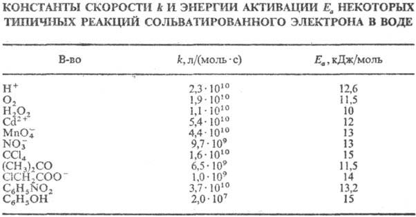

C6H5CH2 + Cl- ). Мн. р-ции сольватированного электрона
протекают с высокими скоростями (см. табл.).
