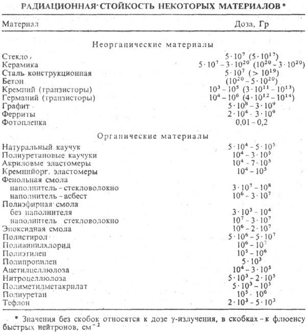

В табл. приведены значения дозы облучения, вызывающие заметные (до 50%) изменения св-в нек-рых материалов.
