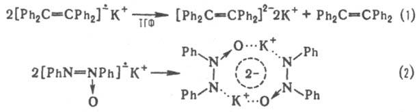

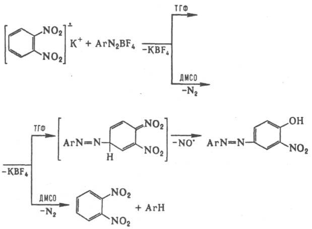

Образованию ион-радикалов при взаимод. донора и акцептора электронов предшествует перенос заряда в донорно-акцепторном комплексе, чему способствует УФ облучение. Ион-радикалы - интермедиаты мн. р-ций; образуются из субстратов в результате одноэлектронного переноса. Для ион-радикалов характерны р-ции фрагментации, напр.:
диспропорционирования (р-ция 1) и димеризации (р-ция 2):
