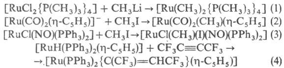

Моноядерные рутенийорганические соединения, содержащие s-связь Ru—С, получают: действием металлоорг. соединений непереходных металлов на комплексные галогенопроизводные Ru (р-ция 1) или алкилгалогенидов на анионные комплексы Ru (2); окислит. присоединением алкилгалогенидов (в т. ч. циклометал-лированием) (3); внедрением олефинов, ацетиленов, СО по связям Ru—H или Ru—С (4):

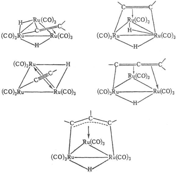

Для би- и полиядерных комплексов Ru характерна многоцентровая координация орг. лиганда. Эти соед. получают р-цией Ru3(CO)12 с олефинами, диенами, ацетиленами; при этом сохраняется структура трехъядерного кластера. Обычно р-ции включают окислит. присоединение по связи С—H с послед. координацией орг. лиганда по s- и p-типу и образование гидридных мостиков. В зависимости от природы орг. субстрата и условий р-ции получают след. типы комплексов:
