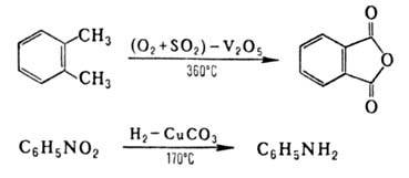

Каталитич. окислительно-восстановительные реакции играют важную роль в пром-сти, напр.:
