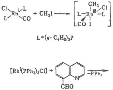

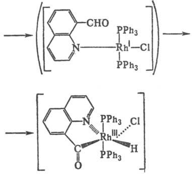

1) Р-ции окислит. присоединения, в т. ч. внутримолекулярные (циклометаллирование). Метод используют для получения s-комплексов орг. производных Rh(III), напр.:

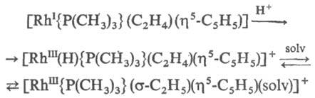

2) Взаимные превращ. p- и s-родийорганических соединений, напр.:
solv-донорный р-ритель

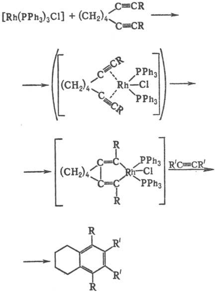

3) Последоват. внедрение углеводородных лигандов в координац. сферу Rh, обычно с образованием металла-циклов, к-рые могут подвергаться дальнейшим превращ., напр.:
Этот метод используют в орг. синтезе для получения бициклич. соединений.
