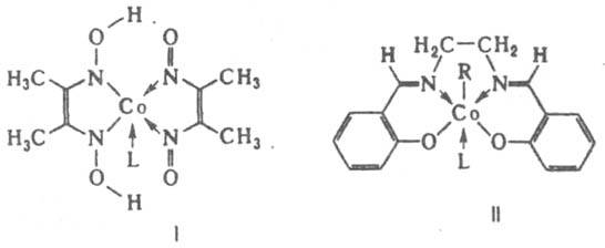

Среди соед. Со(II) наиб. важны кобальтоцен [СоСр2] и комплексы типа [Co(s-R)2L2], где L-фосфин, амин и др. Кобальтоцен получают обычными методами синтеза циклапентадиенильных комплексов переходных металлов. Для этого весьма реакционноспособного в-ва особенно характерно легкое окисление с образованием иона кобальтициния [СоСр2]+. Соед. типа [Co(s-R)2L2] образуются при взаимод. комплексов [CoHal2L2] с магний- и литийорг. соединениями. Они, как правило, неустойчивы, и выделить удается лишь те из них, в к-рых R содержат заместители либо электроноакцепторные (напр., C6F5), либо пространственно затрудняющие атаку центр, иона (диортозамещенные арилы). Соед. Со(III) многочисленны и разнообразны. Из них следует отметить весьма устойчивый ион кобальтициния, изоэлектронный с ферроценом, и комплексы с s-связью Со—С. Последние, как правило, имеют октаэдрич. структуру. наиб. характерны комплексы, содержащие в экваториальном положении тетрадентатный (или бис-бидентатный) лиганд. К ним относятся прир. металлоорг. соединения коферментные формы витамина В12. Др. комплексы этого типа, напр. с хелатирующими дианионами из a-диоксимов (ф-ла I) и шиффовых оснований (II) общей ф-лы [RCo(chel)L], (chel - хелатирующий лиганд), принято

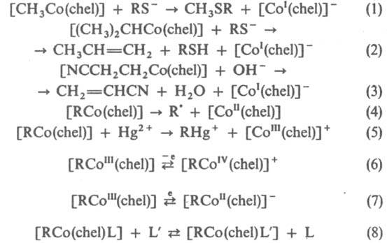

рассматривать как их модели. наиб. важный метод синтеза таких соед. - р-ция комплексов Со(I) с алкилгалогенидами. Др. методы: присоединение гидридных комплексов Со(III) по кратным углерод-углеродным связям, р-ции комплексов Со(II) с источниками своб. радикалов, взаимод. комплексов Со(II) с литий- и магнийорг. соединениями или устойчивыми карбанионами, напр.401_420-36.jpg Осн. типы р-ций этих кобальторганических соединений: 1. Разрыв Со—С - связи а) под действием нуклеофилов, напр. по ур-ниям 1-3, б) гомолиз под действием света или тепла (ур-нис 4; через эту стадию происходит внедрение нек-рых реагентов, напр. О2 и SO2, по связи Со—С), а также бимолекулярные р-ции гомолитич. замещения, в) под действием электрофилов, напр. по ур-нию (5). 2. Одноэлектронное окисление и восстановление с образованием неустойчивых соед. Со (IV) и Со (II) (ур-ния 6 и 7). 3. Обмен лиганда в транс-положении к s-связанной орг. группе (8).
