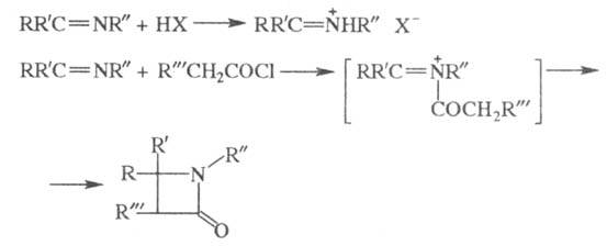

Электроф. реагенты реагируют с шиффовыми основаниями по атому N. С сильными к-тами и алкилгапогенидами образуются иминиевые соли (р-цию проводят в безводной среде из-за быстрого гидролиза последних); с хлорангидридами и ангидридами к-т - продукты присоединения, к-рые в присут. триэтиламина превращаются в азетидиноны, напр.:

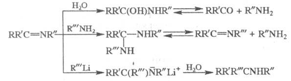

Р-ции с нуклеофилами протекают по атому углерода. В присут. разбавленных к-т шиффовы основания гидролизуются до аминов и кетонов; в щелочной среде большинство устойчиво; присоединяют амины (продукты присоединения склонны к пере-аминированию); с реактивами Гриньяра и литийорг. соед. реагируют аналогично карбонильным соед.; при взаимод. с HCN и триметилсилилцианидом в условиях Штреккера реакции образуются6026-7.jpg-аминокислоты:

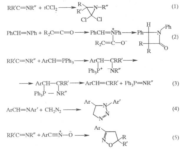

Для шиффовых оснований характерны р-ции циклоприсоединения с соед., содержащими кратные связи. Так, с карбенами образуются азиридины (р-ция 1), с кетенами -6026-9.jpg-лактамы (2), с илидами фосфора (р-ция протекает по типу р-ции Виттига) - алкены и иминофосфораны (3), с 1,3-диполярными соед.- пятичленные циклоаддукты (4, 5), напр.:

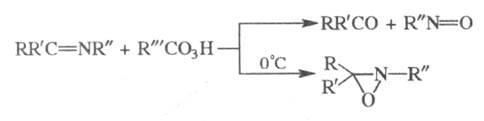

Окисление шиффовых оснований приводит к карбонильным соед., при низкой т-ре м. б. получены оксазиридины:

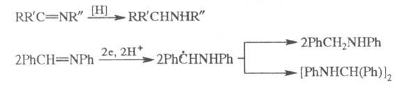

Восстанавливаются шиффовы основания до соответствующих аминов, при электрохим. восстановлении могут образовываться диамины:

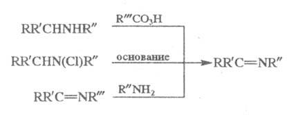

Шиффовы основания могут быть получены также окислением вторичных аминов, р-циями элиминирования из разл. субстратов, напр. N-хлораминов, р-цией переаминирования, напр.:
