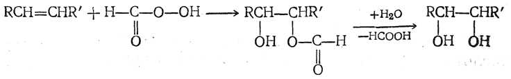

Еще легче получаются гликоли при нагревании олефинов с перекисью водорода в присутствии муравьиной кислоты; при этом сначала образуется надмуравьиная кислота
которая и присоединяется к олефину, давая после гидролиза гликоль:
