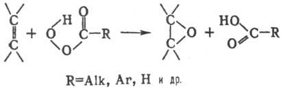

ПРИЛЕЖАЕВА РЕАКЦИЯ, синтез оксиранов взаимодействием олефинов (в т. ч. циклических) с надкислотами:
Р-цию осуществляют смешиванием реагентов, растворенных в инертном р-рителе (гексан, бензол, метиленхлорид, хлороформ, СС14 и др.) при т-ре от —10 до 60 °С. Выход оксиранов составляет обычно 60-80%. Электронодонорные заместители ускоряют Прилежаева реакцию, электроноакцепторные - замедляют.
Механизм Прилежаева реакции включает электроф. атаку кратной связи алкена атомом кислорода гидропероксидной группы с образованием циклич. переходного состояния (ф-ла I). Прилежаева реакция высоко стереоселективна и приводит обычно к цис-оксидам с сохранением конфигурации заместителей.
