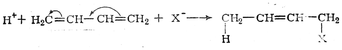

Когда вещества, содержащие сопряженные двойные связи, вступают в реакции, то наряду со статическим эффектом сопряжения проявляется также динамический эффект сопряжения, который обычно играет преобладающую роль. Он выражается в перераспределении электронной плотности в системе (поляризуемость молекулы) в момент химической реакции под влиянием атакующего реагента. Динамический эффект в молекулах с сопряженными связями, по-видимому, оказывает такое же влияние на реакционную способность вещества, как и статический эффект, и обычно их нелегко различить. Поэтому динамическое влияние также изображают изогнутыми стрелками.
Примером реакции, в которой проявляется динамический эффект сопряжения, может служить взаимодействие галоидоводородных кислот с бутадиеном: молекула бутадиена, сама по себе неполярная, поляризуется под влиянием ионов Н+ и X–:

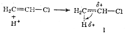

Для того чтобы составить суждение о динамических факторах данной реакции, необходимо рассмотреть два переходных состояния. Переходное состояние I возникает при атаке молекулы хлористого винила протоном в соответствии с правилом Марковникова

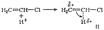

а состояние II — при атаке протоном против правила Марковникова
В обоих случаях вследствие смещения электронной плотности по направлению к протону его заряд уменьшается, а на соответствующем углеродном атоме возникает положительный заряд (увеличивающийся по мере приближения протона к молекуле хлористого винила). В результате энергия переходного состояния в обоих случаях повышается. Однако в переходном состоянии I положительный заряд на углеродном атоме может быть частично компенсирован смещением внешнего электронного облака атома хлора
вследствие чего положительный заряд еше более делокализуется (в некоторой степени положительно заряженным становится и атом хлора). В отличие от этого в переходном состоянии II положительный заряд, возникающий на углеродном атоме метиленовой группы, не может компенсироваться смещением электронного облака атома хлора, так как последний находится слишком далеко. Локализация положительного заряда на углеродном атоме обусловливает более значительную энергию системы, чем в переходном состоянии I. Поэтому реакция будет протекать не через переходное состояние II, а через переходное состояние I с меньшей энергией активации, т. е. по правилу Марковникова, несмотря на противодействие статического фактора.
