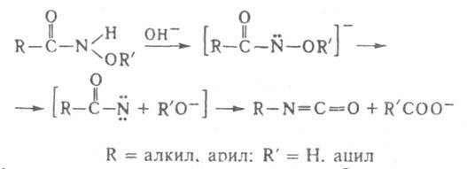

ЛОССЕНА РЕАКЦИЯ (Лоссена перегруппировка, Лоссена расщепление), превращение гидроксамовых к-т или их ацильных производных в изоцианаты при нагр. в присут. дегидратирующих агентов или без них:
В качестве дегидратирующих агентов обычно используют Р2О5, SOCl2, (CH3CO)2O, полифосфорную к-ту и др. В случае ацильных производных р-цию проводят в присут. оснований. Выходы изоцианатов или продуктов их дальнейших превращ. (напр., аминов в случае гидролиза) 60-80%. Наличие электронодонорных заместителей в радикале R ускоряет Лоссена реакцию, присутствие этих же заместителей в R' оказывает противоположное действие. В случае оптически активных соед. стереохим. конфигурация сохраняется. Особенно легко Лоссена реакции подвергаются О-сульфонилированные и О-фосфорилированные гидроксамовые к-ты. Лоссена реакция по механизму близка к др. анионотропным перегруппировкам (Гофмана, Бекмана, Курциуса, Шмидта); разрыв связи N-О сопровождается синхронной миграцией радикала R. "Амидная модификация" Лоссена реакции - получение аминов (выходы до 80%) нагреванием гидроксамовых к-т, напр.:
