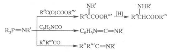

В р-цию вступают альдегиды, кетоны, изоцианаты, кегены, СО2 и др., напр.:
В качестве иминофосфоранов обычно используют соед. с R, R'=Alk, Ar. При взаимод. R3P = NNH2 с кетонами образуются гидразоны; ароматич. альдегиды и иминофосфораны типа Аr3Р = NN = РАr3 дают азины АrСН = NN = СНАr.

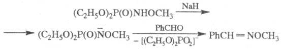

В р-цию, подобную Штаудингера реакции, вступают анионы амидофосфатов:

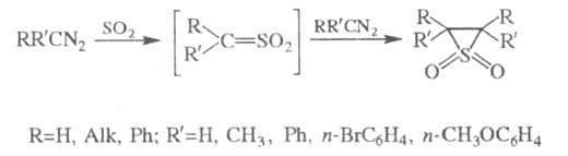

3) Получение эписульфонов (тиираноксидов) действием SO2 на алифатич. диазосоединения (наз. также р-цией Штаудингера - Пфеннингера):
В р-ции образуется смесь цис- и транс-изомеров, причем кол-во цис-изомера увеличивается с ростом полярности р-рителя.
Р-цию проводят в среде диэтилового эфира, гексана или CS2 при охлаждении (до -40 °С). Выходы составляют 25-80%. Осн. побочные продукты - кетазины или 1,3,4-тиадиазолидиндиоксиды; возможно также образование олефинов в результате отщепления SO2 от эписульфона при повышенных т-рах.
Несимметричные эписульфоны получают взаимод. диазоалканов с сульфохлоридами в присут. оснований:
Считают, что в обеих р-циях на промежут. стадии образуется высокореакционноспособный сульфен6026-42.jpg , к-рый связывается с диазоалканом с отщеплением N2.
