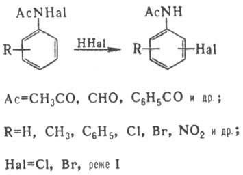

OPTOHA ПЕРЕГРУППИРОВКА, превращение N-галоген-ациланилидов в смесь о- и n-галогенациланилидов под действием к-т, напр.:
Обычно для осуществления перегруппировки используют N-галогенацетиланилиды, а в качестве р-рителя используют воду или уксусную к-ту (разб. либо ледяную). В образующейся смеси продуктов преобладает пара-изомер.

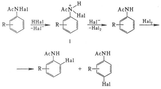

Механизм Ортона перегруппировки включает стадию протонирования исходного анилида (образуется аммониевый ион I) с послед, образованием мол. галогена, к-рый галогенирует ароматич. кольцо с образованием смеси орто- и пара-изомеров:

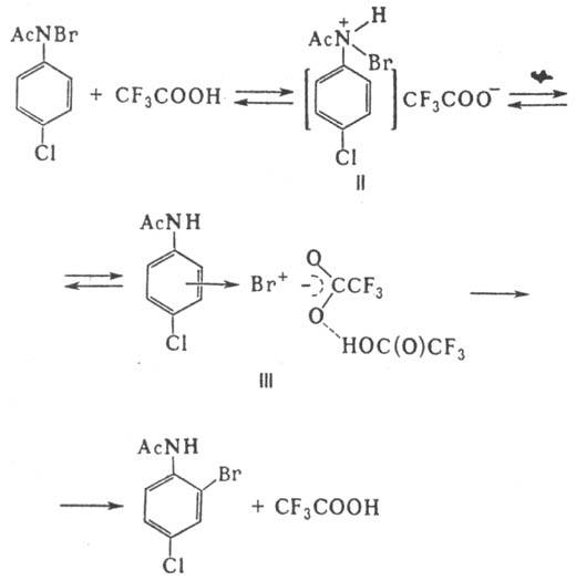

В апротонных средах Ортона перегруппировка протекает внутримолекуляр-но через стадии протонирования субстрата, гетеролитич, расщепления связи N—Hal и перегруппировки образующейся ионной пары (II) в p-комплекс III и распада последнего:
