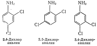

Дихлоранилины
M = 162,02
Применяются в синтезе красителей и лекарственных веществ, при производстве гербицида диурона (3,4-дихлоранилин).
Получаются: 2,4-дихлоранилин — хлорированием ацетанилида с последующим гидролизом ацетильной группы; 2,5- и 3,4-дихлоранилины — восстановлением 2,5- и 3,4-дихлорнитробензолов.
