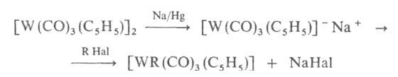

Соед., содержащие только1083-4.jpgсвязанные лиганды, для W нехарактерны, хотя известны красный гексаметилвольфрам [W(CH3)6[ с т. пл. 30 °С и оранжево-коричневый гексакис-(триметилсилилметил)дивольфрам {W2[CH2Si(CH3)3]6} с т. пл. 110°С. В то же время хорошо изучены многочисл.1083-5.jpg производные типа [WR(CO)3(C5H5)], где R-алкил, арил, алкенил, ацил и др., получаемые из [W(CO)3(C5H5)]2 по схеме:
