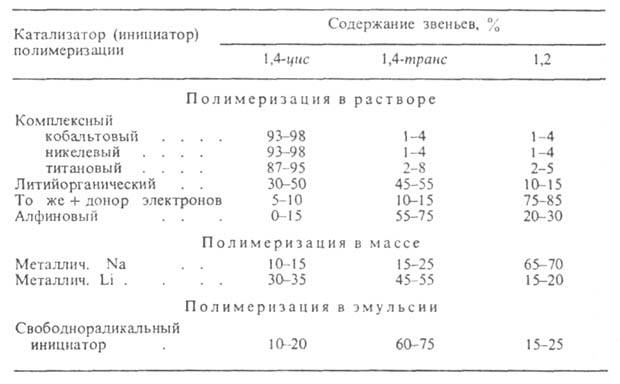

БУТАДИЕНОВЫЕ КАУЧУКИ (дивиниловые каучуки, полибутадиены, СКД, СКДЛ, америпол, буден, буна СВ, диен, интен, карифлекс BR, коперфлекс, нипол BR, солпрен, эуропрен-цис и др.), полимеры 1,3-бутадиена. наиб. значение имеют стереорегулярные бутадиеновые каучуки, синтезируемые в р-ре в присут. катализаторов Циглера - Натты (комплексов соединений переходных металлов, гл. обр. Со, Ni, Ti, с алюминий-орг. соединениями) или литийорг. катализаторов (см. табл. 1). В относительно небольших масштабах вырабатывают бутадиеновые каучуки, получаемые в р-ре в присут. алфиновых катализаторов, напр. комплексов аллилнатрия, изопропилата натрия и Nad, а также каучуки, синтезируемые в эмульсии или массе. К последним относится натрий-бутадиеновый каучук СКВ - первый в мире пром. СК, произ-во к-рого по способу С.В. Лебедева было организовано в СССР в 1932 (мономер - бутадиен, синтезированный из этанола, катализатор-металлич. Na). В современной резиновой пром-сти этот каучук утрачивает свое значение (гл. обр. из-за несовершенства технологии его произ-ва) и заменяется каучуком СКДСР, получаемым полимеризацией мономера в р-ре в присут. литийорг. катализатора и донора электронов. Особая группа бутадиеновых каучуков - жидкие олигомеры (см. Жидкие каучуки).Структура макромолекул. Свойства каучуков. Звенья бутадиена в макромолекуле бутадиеновых каучуков могут иметь конфигурацию 1,4-цис (ф-ла I), 1,4-транс (II) и 1,2 (III). Соотношение этих звеньев определяется природой катализатора и условиями полимеризации (см. табл. 1).
Табл. 1. - СТРУКТУРА МАКРОМОЛЕКУЛ БУТАДИЕНОВЫХ КАУЧУКОВ

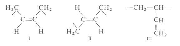

Бутадиеновые каучуки с преимущественным содержанием звеньев 1,4-цис кристаллизуются при охлаждении; т-ра макс. скорости кристаллизации от — 55 до - 60 оС, т-ра плавления кристаллич. фазы 4оС.

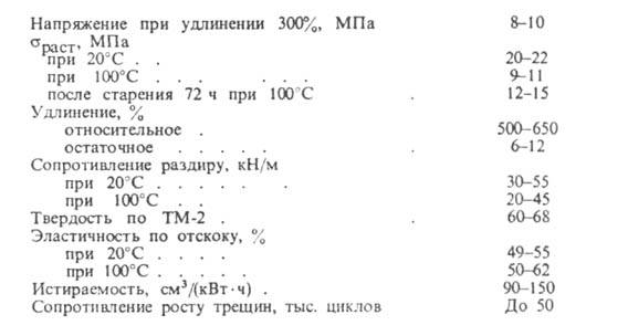

Свойства вулканизатов. Осн. достоинства вулканизатов стереорегулярных бутадиеновых каучуков- высокие эластичность и износостойкость. Св-ва резин на основе бутадиеновых каучуков, содержащих 87-95% звеньев 1,4-цис (наполнитель - активный техн. углерод; 50 мас. ч.), приведены ниже:
При использовании комбинаций бутадиеновых каучуков с другими каучука-ми получают вулканизаты, в к-рых сочетаются высокие прочность, сопротивление раздиру, эластичность и износостойкость.
