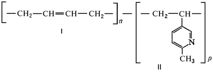

Винилпиридиновые каучуки, синтетические каучуки, продукты сополимеризации диеновых углеводородов с винилпиридинами или их гомологами. Наибольшее распространение получили сополимеры бутадиена (I) и 2-метил-5-винилпиридина (II) общей формулы
Содержание винилпиридиновых звеньев в винилпиридиновых каучуках обычно не превышает 30% . Известны также тройные сополимеры, содержащие, кроме звеньев винилпиридина, звенья стирола, акрилонитрила, метакриловой кислоты. Плотность винилпиридиновых каучуков 0,92—0,98г/см3, температура стеклования около —70°С. Винилпиридиновые каучуки растворимы в бензоле, толуоле, бензине; каучуки, содержащие свыше 15% винилпиридина, растворимы в кетонах и сложных эфирах. Благодаря присутствию пиридиновых групп винилпиридиновые каучуки сравнительно стойки к действию ионизирующих излучений. Способность пиридиновых групп к различным химическим реакциям позволяет использовать для вулканизации винилпиридиновых каучуков не только системы, содержащие серу и органические ускорители, но также хлориды металлов, галогенсодержащие органические соединения, например, хлоранил и др. Саженаполненные резины из винилпиридиновых каучуков, полученные с помощью обычных вулканизующих систем, характеризуются более высокими прочностными свойствами, износо- и морозостойкостью, чем резины из бутадиен-стирольных каучуков. Резины из винилпиридиновых каучуков, полученные в присутствии хлоранила, обладают ценными специальными свойствами: стойкостью к действию масел, растворителей, синтетических смазок при температурах до 200°С. В отличие от резин из бутадиен-нитрильных каучуков, эти свойства резин из винилпиридиновых каучуков сочетаются с их высокой морозостойкостью. Недостаток, ограничивающий возможности применения винилпиридиновых каучуков, — склонность резиновых смесей на их основе к подвулканизации.
