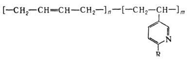

ВИНИЛПИРИДИНОВЫЕ КАУЧУКИ (СКМВП, СКН-МВП, СКС-МВП, филпрены VP, VP-A), сополимеры бутадиена и 2-метил-5-винилпиридина (2-винилпиридина) общей ф-лы
(R = Н или СН3), а также тройные сополимеры этих же сомономеров и акрило-нитрила или стирола (1072-45.jpgметилстирола). Звенья сомономеров распределены в макромолекуле статистически; содержание винилпиридиновых звеньев составляет 5-25%, акрилонитрильных и стирольных - соотв. 20-40 и 5-15%; звенья бутадиена м. б. присоединены в положениях 1,4 и 1,2.

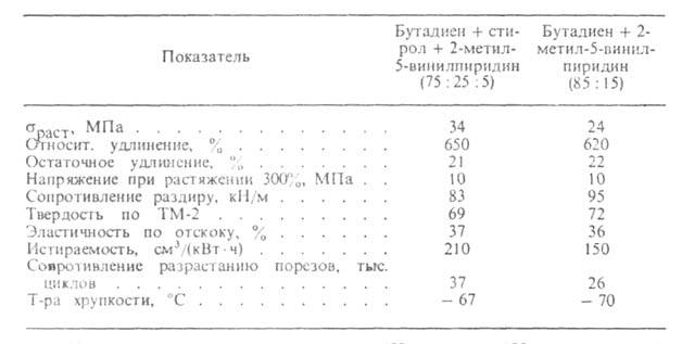

Способы переработки и вулканизации винилпиридиновых каучуков не имеют специфич. особенностей. Резиновые смеси на их основе отличаются от смесей на основе бутадиен-стирольных и бутадиен-нитрильных каучуков большей жесткостью, худшей конфекционной клейкостью и повыш. склонностью к подвулканизации. Вулканизаты винилпиридиновых каучуков (см. табл.) превосходят вулканизаты бутадиен-стирольных каучуков по прочностным и динамич. характеристикам, а также по износостойкости. Вулканизаты тройных сополимеров с акрилонитрилом, особенно полученные в присут. галогенсодержащих орг. соед. (напр., бензотрихлорида, гексахлорксилола, хлоранила), более стойки, чем вулканизаты всех известных сополимеров на основе диенов, к действию большинства масел и р-рителей, синтетич. смазок сложноэфирного типа и гидравлич. жидкостей при эксплуатации изделий в широком интервале т-р и в жестких динамич. режимах. Из тройных сополимеров с акрилонитрилом изготовляют разл. уплотнительные детали и шланги, работоспособные при т-рах от —50 до 180°С. Тройные сополимеры со стиролом (1072-47.jpgметилстиролом) м. б. использованы в производстве износостойких протекторов автомобильных шин, разнообразных РТИ. Твердые и жидкие винилпиридиновые каучуки применяют также для приготовления клеев. Винилпиридиновые латексы - основа пропиточных составов для шинного корда и техн. тканей, повышающих прочность их связи с резиной.
СВОЙСТВА ВУЛКАНИЗАТОВ ВИНИЛПИРИДИНОВЫХ КАУЧУКОВ*
* Наполнитель - активный техн. углерод (50 мас. ч. на 100 мае. ч. каучука). Вулканизующая система содержит серу, сульфенамид БТ и ZnO; вулканизация 50 мин при 143°С.
