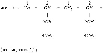

Бутадиеновые каучуки, дивиниловые каучуки, группа синтетических каучуков — продуктов полимеризации бутадиена. При полимеризации молекулы бутадиена (1) могут соединяться с участием любой из двух или обеих двойных связей, образуя полимеры с различной конфигурацией химических звеньев в макромолекуле:

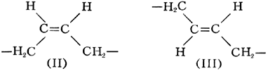

  Для конфигурации 1, 4 возможны 2 изомера — цис (II) и транс (III) (см. Изомерия):
  В зависимости от условий полимеризации и природы катализатора получают бутадиеновые каучуки, различающиеся содержанием в их макромолекулах звеньев конфигурации 1, 4 (как цис-, так и транс-структуры) и звеньев конфигурации 1, 2.
