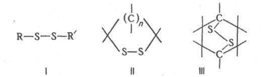

ДИСУЛЬФИДЫ ОРГАНИЧЕСКИЕ (диорганилдисульфиды), содержат в молекуле два связанных друг с другом атома серы. Орг. дисульфиды можно рассматривать как производные дисульфана H2S2. Различают ациклич. (ф-ла I), моноциклич. (II) и полициклич. дисульфиды (напр., III).
Алифатич. дисульфиды типа I наз. также дитиаалканами, типа II -1,2-дитиациклоалканами, III - эпидитиациклоалканами. Наиб. практич. значение имеют дисульфиды типа I. Алифатич. соед. этой группы - высококипящие дурнопахнущие маслянистые жидкости, сильно преломляющие свет; ароматич. соед. -кристаллы. Длина связи S—S ок. 0,2 нм, барьер вращения вокруг этой связи до 67 кДж/моль, угол CSS ок. 103°, двугранный (диэдральный) угол CS—SC 80-100°. Энергия диссоциации дисульфидной связи ок. 293 кДж/моль, максимум поглощения - в области длин волн 245-325 нм, частота валентных колебаний - в интервале 500-800 см-1. Дисульфиды типа I не раств. в воде, хорошо раств. в орг. р-рителях.

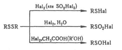

R - алкил, арил, алкенил, алкинил, аралкил, гетерил; R' - алкил. Дисульфиды получают: окислением тиолов, напр. О2, I2, Н2О2; р-цией алкилгалогенидов или солей диазония с Na2S2; щелочным гидролизом (в присут. О2 или I2) солей изотиурония RSC(=NH)NH2.HHal, ксантогенатов ROC(S)SNa и солей Бунте RSSO3M; взаимод. диалкил- и диарилсульфидов с серой и др. способами. Ряд ароматич. дисульфидов типа I получают сплавлением анилина или его производных с серой, из S2Cl2 и ароматич. соед. по р-ции Фриделя-Крафтса. Для анализа дисульфидов их предварительно восстанавливают до тиолов; для качеств. обнаружения используют р-цию тиолов с нитропруссидом Na. Определяют дисульфиды амперометрич. титрованием р-рами AgNO3, HgCl2 или ртутьорг. соединений. Наиб. чувствительный метод - флуорометрический при помощи меркуриацетата флуоресцеина. Дисульфиды используют для получения пестицидов, мед. препаратов, красителей, в орг. синтезе. Дисульфидные связи содержатся в молекулах мн. белков, нек-рых прир. низкомолекулярных биологически активных соед. (напр., в цистине, липоевой к-те). К прир. дисульфидам типа III относятся спородесмины и нек-рые антибиотики. Дисульфиды средне- или малотоксичны для теплокровных. В ряду дисульфидов типа I токсичность снижается с увеличением мол. массы. См. Диметилдисульфид, Дшпианы, Дитиоланы, Тетурам.
