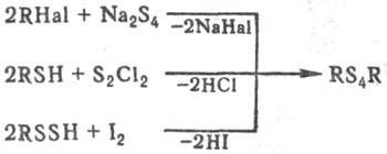

Получают полисульфиды органические взаимод.
алкилгалогенидов с полисульфидом Na, тиолов с хлоридами S, окислением гидродисульфидов,
напр.:
