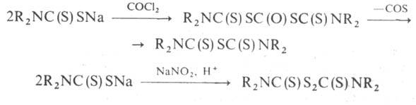

Тетраалкилтиураммоносульфиды и тетраалкилтиурамдисульфиды получают соотв. по схемам:
Алкилтиурамсульфиды с п > 2 синтезируют взаимодействие дисульфидов с серой.
