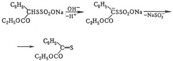

Нек-рые тиосульфаты органические, содержащие в орг. радикале a-H-атом, под действием оснований образуют тиокарбонильные соед., напр.:

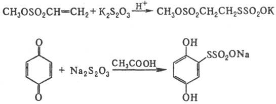

Соли Бунте получают также присоединением тиосуль-фатов щелочных металлов к активир. алкенам или хинонам в присут. к-т, напр.:
