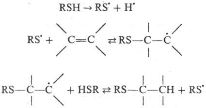

Наиб. подробно изучены св-ва тиильных радикалов в р-циях присоединения к непредельным соединениям. Тиильные радикалы атакуют центр с наиб. электронной плотностью в молекуле замещенного этилена и присоединяются к ней против правила Марков-никова; р-ция протекает по цепному механизму:
Последние 2 р-ции экзотермичны, что способствует быстрому развитию цепи.

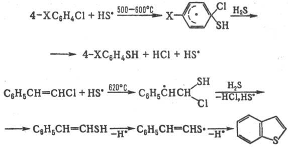

Тиильные радикалы, генерируемые термически из H2S и его производных, замещают атом галогена в галогенаренах и галогенолефи-нах, напр.:
