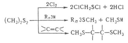

ДИМЕТИЛДИСУЛЬФИД (2,3-дитиабутан) (CH3)2S2, мол. м. 94,20; бесцв. жидкость с неприятным запахом; т. пл. -84,69°С, т.кип. 109,74°С;d420 1,0623; nD20 1,5259; m 6,50.10-30 Кл.м; С0p 94,37 Дж/(моль.К); DH0исп 33,87 кДж/моль (100 °С), DH0обр -153,03 кДж/моль; S0298 336,89 Дж/(моль.К); раств. в орг. р-рителях, плохо - в воде. По хим. св-вам - типичный представитель диалкилдисульфидов (см. Дисульфиды органические). По сравнению с др. гомологами он проявляет повыш. реакц. способность при хлорировании по связям С—Н, селективность его р-ций с солями СН-кислот, фосфинов и др. и с непредельными соед. выше:
Э = С, P(III), As(III) и др. Диметилдисульфид получают окислением CH3SH кислородом воздуха (в лаб. практике используют также I2, CuSO4) в присут. оснований. Применяют его для получения диметилполисульфидов, в произ-ве пестицидов, как одорант прир. газа. Диметилдисульфид токсичен для теплокровных. ЛД50 138 мг/кг (мыши, перорально); среднесмертельная доза 15,8 мг/м3 (мыши, ингаляция 2 ч); ПДК в воздухе (при однократном воздействии) 0,7 мг/м3, в воде 0,04 мг/л. А. Ф. Коломиец. Н. Д. Чкаников.
