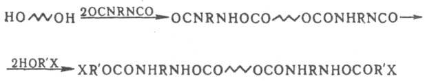

Жидкие каучуки можно модифицировать как по двойным связям осн. цепи (гидрирование, малеинизация, эпоксидирование, галогенирование или др.), так и по функц. группам, в частности концевым, напр., олигодиендиол м. б. модифицирован след. образом:
Здесь Х - модифицирующая функц. группа: при X = оксиранил (ф-ла I) получают олигодиенуретандиэпоксид, при X = ОСОС(СН3)=СН2 - олигодиенуретандиметакрилат и т. п.

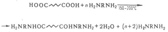

Олигодиендикарбоновую к-ту превращают в олигодиендиамин по схеме:

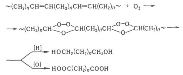

Свойства. Жидкие каучуки - вязкие жидкости; мол. м. 500-10000 (обычно 1000-4000). Жидкие каучуки, синтезируемые каталитич. полимеризацией, имеют более узкое ММР (обычно Mw/Mn = = 1,05-1,2), чем жидкие каучуки, получаемые радикальной полимеризацией (Mw/Mn = 1,3-2,8). По микроструктуре наиб. однородны жидкие каучуки, получаемые озонолизом стереорегулярных каучуков (напр., НК), т. к. целиком сохраняется микроструктура и стереорегулярность исходного полимера. При синтезе жидких каучуков полимеризацией присоединение диеновых мономеров друг к другу может происходить в положения 1,4 (звенья могут иметь цис- и транс-конфигурацию) и 1,2. Поэтому такие жидкие каучуки содержат соотв. 1,4-цис-, 1,4-mpaнc- и 1,2-звенья в разл. соотношениях в зависимости от природы инициатора или катализатора, р-рителя и условий процесса. Бифункциональные жидкие каучуки характеризуются также функциональностью и распределением по типам функциональности (РТФ). По РТФ наиб. однородны жидкие каучуки радикальной полимеризации под действием азодинитрильных инициаторов (РТФ @ 2, т. е. содержат ~97% бифункциональных молекул; см. Функциональность полимеров). Вязкость - важный параметр жидких каучуков, определяющий метод их переработки. Она обычно лежит в пределах 0,5-500 Па.с; возрастает с увеличением мол. массы. Чем шире ММР, тем выше вязкость жидкого каучука. В зависимости от природы осн. цепи вязкость жидких каучуков уменьшается в ряду: олигоизобутилен > олигобутадиенакрилонитрил > олигоизопрен > олигобутадиен. У разветвленных жидких каучуков вязкость выше, чем у линейных. С увеличением концентрации (в результате уменьшения мол. массы жидких каучуков) и полярности функц. групп вязкость жидких каучуков возрастает вследствие агрегации полярных фрагментов в лабильные межмол. ассоциаты. Роль их столь велика, что может превосходить влияние мол. массы на вязкость жидких каучуков. Отверждение бесфункциональных жидких каучуков осуществляют по двойным связям или a-углеродным атомам, жидких каучуков, содержащих функц. группы,- также по функц. группам. Скорость отверждения (или обратная ей жизнеспособность композиции) определяется природой и концентрацией функц. групп, типом катализатора и т-рой. На практике чаще всего отверждают: 1. Бифункциональные жидкие каучуки - би- или полифункциональными соед., содержащими группы, активные по отношению к функц. группам олигомера. Напр., олигодиендиолы отверждают ди- и триизоцианатами, олигодиендиэпоксиды - ди- и полиаминами. В этом случае образуются эластомеры с физ.-мех. св-вами, приближающимися, в частности для наполненных техн. углеродом систем, к св-вам традиционных вулканизатов. 2. Жидкие каучуки (чаще бесфункциональные) в виде тонких пленок на к.-л. пов-сти по механизму окислит. полимеризации с получением сильно сшитых кислородсодержащих полимеров в качестве защитного или декоративного покрытия. 3. Жидкие каучуки в среде матрицы - вулканизующегося каучука или полимеризующейся эпоксидной смолы. Этим приемом, используя олигодиендиизоцианаты или олигодиендигидразиды, улучшают усталостную выносливость вулканизатов, а применяя олигодиендикарбоновые к-ты, - уд. ударную вязкость эпоксиполимеров. Жидкие каучуки могут также отверждаться серой или орг. пероксидами. Однако продукт отверждения имеет невысокие физ.-мех. св-ва. Применяют жидкие каучуки как мягчители, фактисы (продукты взаимод. жидких каучуков с серой, улучшающие технол. св-ва резиновых смесей) и мрдификаторы в резиновой пром-сти, для замены растит. и животных масел в лакокрасочном произ-ве, как флексибилизаторы, или эластификаторы (добавки, снижающие хрупкость), эпоксиполимеров, как основу клеев и герметиков, связующее твердого ракетного топлива. Бифункциональные жидкие каучуки - основа композиций, перерабатываемых жидкофазным литьем в РТИ, обувь и др. эластомерные изделия. Жидкие каучуки в пром. масштабах производятся в СССР, США, Великобритании, ГДР, ФРГ, Японии, Канаде.
