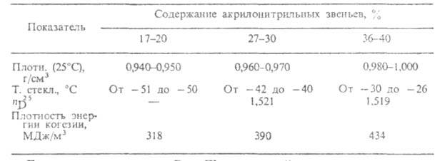

Среднемассовая мол. масса1063-11.jpg отечественных каучуков составляет 250-350 тыс. (по данным седиментационного анализа бутадиен-нитрильного каучука, свободного от микрогеля); индекс полидисперсности1063-12.jpg= 3-7 (1063-13.jpg-среднечисловая мол. масса). Макромолекулы каучука характеризуются значит. длинноцепочечной разветвленностью. Бутадиен-нитрильные каучуки растворяются в кетонах, этилацетате, хлороформе, сополимеры с небольшим содержанием акрилонитрильных звеньев - также в толуоле и бензоле. Многие физ. св-ва каучуков существенно зависят от содержания в них акрилонитрильных звеньев (табл. 1).
Табл. 1. - ФИЗИЧЕСКИЕ ХАРАКТЕРИСТИКИ БУТАДИЕН-НИТРИЛЬНЫХ КАУЧУКОВ С РАЗЛИЧНЫМ СОДЕРЖАНИЕМ АКРИЛОНИТРИЛЬНЫХ ЗВЕНЬЕВ

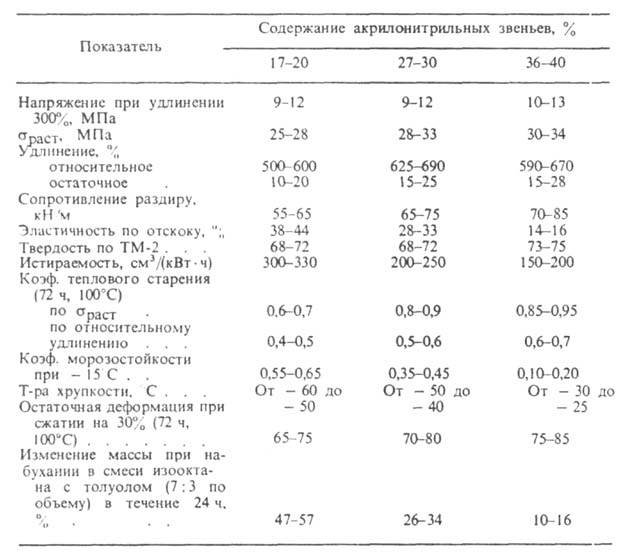

Свойства вулканизатов. Наиб. важное св-во резин на основе бутадиен-нитрильных каучуков - стойкость к действию агрессивных сред (бензина, керосина, мазута, смазочных масел, растит. и животных жиров, а также глицерина, этиленгликоля, формальдегида, морской воды, разб. H2SO4 и НС1). Резины, содержащие активные наполнители, характеризуются высокими прочностными св-вами, износостойкостью, сопротивлением тепловому старению (табл. 2). Бензо- и маслостойкость резин, а также многие др. их св-ва улучшаются с увеличением содержания в бутадиен-нитрильных каучуках акрилонитрильных звеньев. При гидрировании бутадиен-нитрильных каучуков резко возрастает теплостойкость резин.
Вулканизаты пригодны для эксплуатации при т-рах до 120-130°С, а полученные на основе каучуков спец. типов с применением CdO в кач-ве активатора вулканизации - до 150-160 °С

Табл. 2. СВОЙСТВА РЕЗИН* НА ОСНОВЕ БУТАДИЕН-НИТРИЛЬНЫХ КАУЧУКОВ С РАЗЛИЧНЫМ СОДЕРЖАНИЕМ АКРИЛОНИТРИЛЬНЫХ ЗВЕНЬЕВ
Резины на основе бутадиен-нитрильных каучуков
* Наполнитель - активный техн. углерод (45-50 мас. ч.). Вулканизация 50-60 мин при 143°С.
