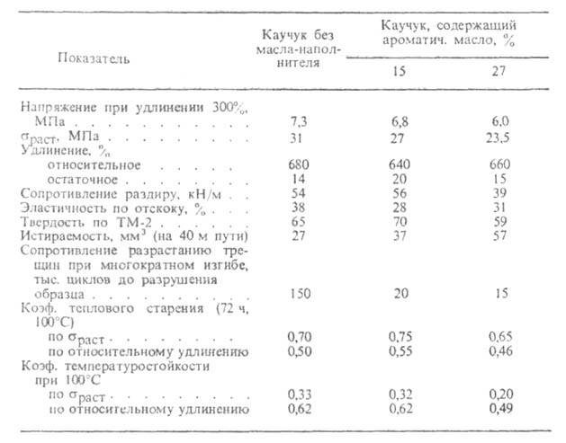

Свойства вулканизатов. Резины на основе бутадиен-стирольных каучуков, содержащие активные наполнители, характеризуются достаточно высокими прочностными св-вами, износостойкостью и эластичностью (см. табл. 2). Вулканизаты низкотемпературных эмульсионных каучуков превосходят по прочностным св-вам вулканизаты высокотемпературных. Резины из бутадиен-стирольного каучука, синтезированного в р-ре, обладают неск. лучшей морозостойкостью, эластичностью и износостойкостью и меньшим теплообразованием, чем резины из эмульсионных каучуков. С увеличением содержания в макромолекуле каучука стирольных звеньев возрастают прочность при растяжении и сопротивление раздиру, но ухудшаются эластичность и морозостойкость резин.
Табл. 2. - СВОЙСТВА ВУЛКАНИЗАТОВ НИЗКОТЕМПЕРАТУРНЫХ ЭМУЛЬСИОННЫХ БУТАДИЕН1064-23.jpgМЕТИЛСТИРОЛЬНЫХ КАУЧУКОВ, СОДЕРЖАЩИХ ОКОЛО 23% СТИРОЛЬНЫХ ЗВЕНЬЕВ*
Свойства вулканизаторов
* Наполнитель - активный техн. углерод (40-50 мас. ч.). Вулканизация 80 мин при 143°С
Резины из бутадиен-стирольных каучуков достаточно стойки к действию конц. р-ров щелочей и к-т, а также спиртов, кетонов и эфиров. По устойчивости в ароматич. и алифатич. углеводородах, минер. маслах, растит. и животных жирах они превосходят резины из НК, а по газопроницаемости практически равноценны им. По теплофиз. св-вам вулканизаты бутадиен-стирольных каучуков мало отличаются от вулканизатов др. каучуков: их коэф. объемного расширения (5,3-6,6)*10-4 К-1, коэф. теплопроводности 0,22-0,30 Вт/(м*К), уд. теплоемкость 1,5-1,9 кДж/(кг*К). Электрич. характеристики резин:1064-25.jpg~7 ТОм*м;1064-26.jpg 2,4-2,6 (1,5-20 МГц); tg1064-27.jpg 0,006.
