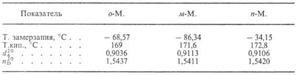

МЕТИЛСТИРОЛЫ. 1)Винилтолуолы СН2СНС6Н4СН3, мол м. 118,17; бесцв. маслянистые жидкости (см. табл. 1).
Табл. 1. - СВОЙСТВА орто-, метa- И пара-ИЗОМЕРОВ МЕТИЛСТИРОЛА

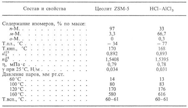

Дегидрирование этилтолуолов осуществляют при 600 °С в токе водяного пара (кат.-смесь оксидов Fe и Сr с К2СО3). Для получения метилстиролов высокой степени чистоты перед дегидрированием необходимо удалить о-этилтолуол, к-рый превращается в этой р-ции в инден. Состав и св-ва получаемых метилстиролов приведены в табл. 3. Из-за меньшей стоимости толуола, чем бензола, стоимость метилстиролов на 10-15% ниже, чем стирола.
Табл. 3.-СОСТАВ И СВОЙСТВА ТЕХНИЧЕСКИХ МЕТИЛСТИРОЛОВ, ПОЛУЧЕННЫХ АЛКИЛИРОВАНИЕМ ТОЛУОЛА ЭТИЛЕНОМ НА УКАЗАННЫХ КАТАЛИЗАТОРАХ
