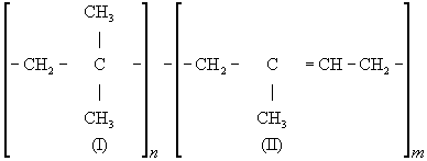

Бутилкаучук, синтетический каучук, продукт сополимеризации изобутилена (I) и небольшого количества (1—5%) изопрена (II) общей формулы:
Бутилкаучук получают катионной сополимеризацией мономеров в растворе хлористого метила или хлористого этила при температурах около —100°С (катализатор — хлористый алюминий). Бутилкаучук — продукт светло-жёлтого цвета с плотностью 920 кг/м3 (0,92 г/см3), не растворимый в спиртах, эфирах, кетонах, дихлорэтане, анилине, нитробензоле, стойкий к действию воды. Бутилкаучук отличается низкой газопроницаемостью, уступая в этом отношении только полисульфидным каучукам: коэффициент газопроницаемости бутилкаучука для водорода, кислорода и азота составляет соответственно 55 * 10-18,9,9 * 10-18 и 2,47 * 10-18 м2/(сек*н/м2) [5,5 * 10-8, 0,99 * 10-8 и 0,247 * 10-8 см2/(сек*кгс/см2)]. Отсутствие двойных связей в большинстве звеньев макромолекул бутилкаучука обусловливает стойкость бутилкаучука к действию кислорода, озона, света, но одновременно и замедленную вулканизацию каучука. (Галогенированием бутилкаучука получают так называемый хлорбутилкаучук и бром-бутилкаучук, значительно превосходящие исходный бутилкаучук по скорости вулканизации.)
