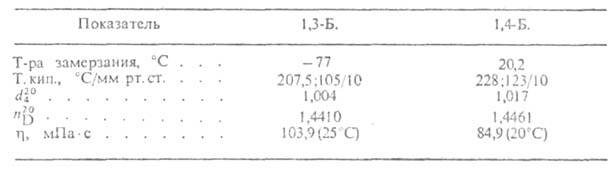

БУТИЛЕНГЛИКОЛИ (бутандиолы) С4Н8(ОН)2, мол. м. 90,12. Наиб. практич. значение имеют 1,3-бутиленгликоль СН3СН(ОН)СН2СН2ОН (1,3-бутандиол,1065-14.jpgбутиленгликоль,1065-15.jpgметилтриметиленгликоль) и 1,4-бутиленгликоль НОСН,СН2СН2СН2ОН (1,4-бутандиол, тетраметиленгликоль) - бесцв. вязкие низколетучие жидкости сладковатого вкуса (см. табл.). Хорошо раств. в воде, спиртах, ацетоне, умеренно - в эфире, хлорбензоле, СС14, плохо - в неполярных р-рителях. 1,3-Бутиленгликоль раств. в дибутилфталате, метилэтилкетоне и др. подобных р-рителях, не раств. в нормальных алифатич. углеводородах.
СВОЙСТВА БУТИЛЕНГЛИКОЛЕЙ

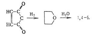

В пром-сти 1,3-бутиленгликоль получают гидрированием ацетальдоля СН3СН(ОН)СН2СНО (продукта конденсации ацетальдегида в ~0,1%-ном водном р-ре КОН при 20-30°С) на никелевом или меднохромовом кат. (60-120°С; 5-10 МПа). 1,4-Бутиленгликоль синтезируют конденсацией ацетилена с формальдегидом на медновисмутовом кат. (90-100°С; 0,5-0,6 МПа) с послед. гидрированием образовавшегося 2-бутин-1,4-диола на медноникельхромовом кат. (150-160°С; 20 МПа); выход ~90% (метод Реппе). 1,4-Бутиленгликоль можно также получать ацетоксилированием бутадиена на палладиевом кат. с послед. гидролизом ацетата (выход до 85% по бутадиену): СН2=СН—СН=СН2 + 2СН3СООН + 0,5О2 -> СН3ОСОСН2СН=СНСН2ОСОСН3->1,4-бутиленгликоль; ацетоксилированием пропилена до аллилацетата с послед. гидроформилированием, гидрированием и гидролизом промежут. продуктов до 1,4-бутиленгликоля; гидрированием малеинового ангидрида в тетрагидрофуран с послед. его гидролизом:
