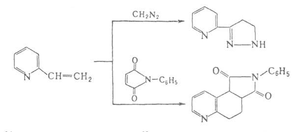

Такие р-ции наз. пиридилэтилированием. 3-Винилпиридины в подобную р-цию вступают лишь в присутствии металлич. Na или в конц. р-ре щелочи в присутствии четвертичных аммониевых оснований (межфазный катализ). Все винилпиридины реагируют как диполярофилы с диазометаном и N-фенилмалеинимидом, напр.:

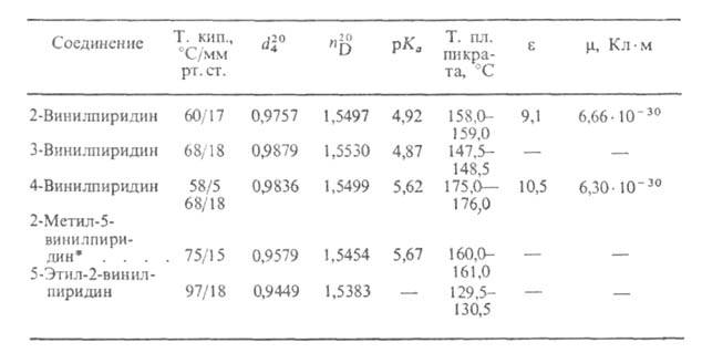

СВОЙСТВА ВИНИЛПИРИДИНОВ
* Т. пл. 12°С.
