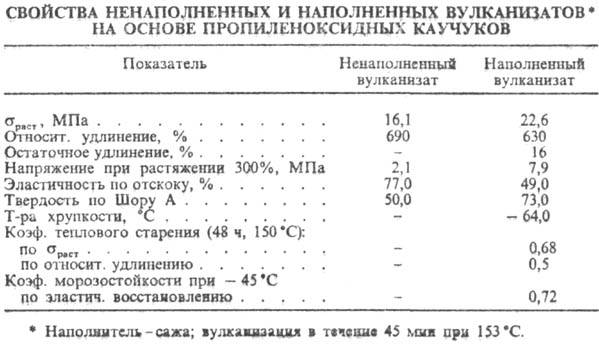

Вулканизаты характеризуются высокой прочностью при растяжении (см. табл.), выносливостью при многократных деформациях, низким теплообразованием, высоким сопротивлением разрастанию порезов. Пригодны для работы при т-рах от —60 до 150°С, термо- и озоностошш, мало набухают в минер. маслах, особенно с высоким содержанием нафтенов, устойчивы в разб. щелочах, разрушаются минер. к-тами.
