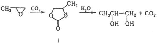

Пропиленоксид-один из наиб. распространенных оксидов олефинов (см. Олефинов оксиды). Для него характерны р-ции присоединения, обусловленные относит. легкостью размыкания цикла. Наиб. распространенная р-ция-гидратация с образованием пропиленгликоля. Побочные продукты ди-, три-и полигликоли. Гидратация пропиленоксида с использованием СО2 (120-160 °С, 0,5-4 МПа) протекает селективно с образованием монопропиленгликоля (кат.-четвертичные соли аммония и фосфония, третичные амины, галогениды щелочных металлов); промежуточно образуется пропиленкарбонат (I):

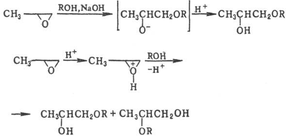

Со спиртами и фенолами пропиленоксид образует простые эфиры гликолей: в присут. щелочей-преим. первичный эфир, в при-сут. к-т-смесь первичного и вторичного эфиров в равном отношении:

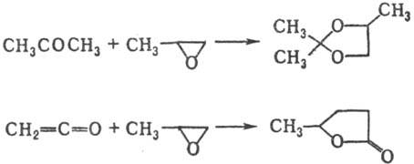

При взаимод. с карбоновыми к-тами в присут. солей щелочных металлов пропиленоксид превращ. в гидроксизамещенные сложные эфиры; при взаимод. с галогеноводородами дает соответствующие галогенгидрины, с NH3-моно-, ди- или триизопропаноламины. Гидрирование в присут. N1 приводит к 1-пропанолу, восстановление амальгамой Na, Na в жидком NH3 или LiAlH4 - к изопропанолу. С альдегидами и кетонами пропиленоксид образует циклич. ацетали, с кетенами g-лактоны, напр.:

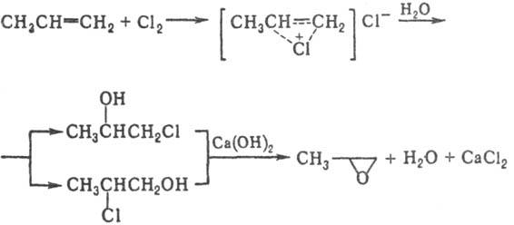

Получают пропиленоксид гл. обр. хлоргидринным и пероксидным методами. Схема хлоргидринного метода:
Пропилен и С12 смешивают в эквимолярных кол-вах с избытком Н2О (4-7-кратный); р-цию проводят при 35-40 °С, поддерживая концентрацию пропиленхлоргидрина не более 4-6% по массе для уменьшения кол-ва побочных продуктов-дихлорпропана и дихлорпропилового эфира. Избыток пропилена отделяют и возвращают в р-цию. На след. стадии при комнатной т-ре водный р-р смеси пропи-ленхлоргидринов обрабатывают избытком известкового молока-р-ра Са(ОН)2. Образующийся пропиленоксид отгоняют для предотвращения гидратации в гликоль. Недостаток процесса - использование С12 и образование больших кол-в разб. (5-6%) р-ра СаС12. Наиб. экономичная разновидность процесса - комбинирование с электролитич. произ-вом С12 и NaOH; при этом гидролиз пропиленхлоргидрина осуществ-ляют при 80 °С р-ром NaOH после электролиза, а образующийся р-р NaCl используют для растворения NaCl, направляемого на электролиз.

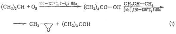

Пероксидный способ синтеза пропиленоксида основан на окислении олефинов надкислотами (Прилежаева реакция) и гидропероксидами изобутана и этилбензола. В первом варианте синтеза пропиленоксид образуется при взаимод. пропилена с надуксус-ной или надпропионовой к-той, получаемыми окислением ацетальдегида или пропионовой к-ты; соотв. этот вариант синтеза не находит широкого применения. Второй вариант синтеза осуществляют по схемам 1 и 2:
Селективность превращения в пропиленоксид-90-99%.
