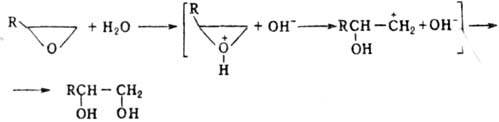

Хим. св-ва олефинов оксидов определяются их высокой реакц. способностью, связанной с относит, легкостью размыкания напряженного 3-членного цикла. Для олефинов оксидов характерны р-ции присоединения, протекающие с разрывом цикла гл. обр. по связи С—О. Так, нагревание олефинов оксидов с водой в присут. кислотных и основных катализаторов протекает с образованием гликолей. В первом случае оно идет через промежут. оксониевый катион:

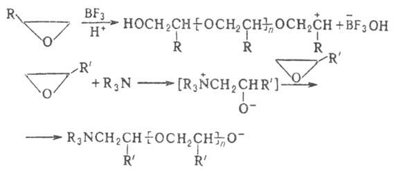

Олефинов оксиды при нагр. в присут. катализаторов катионной и анионной полимеризации (напр., металлоорг. соед., щелочей, аминов, к-т Льюиса и т.д.) превращаются в простые полиэфиры (см. также Полиэтиленоксид), напр.:
Наиб. высокомол. полимеры образуются при анионной полимеризации в присут. гетерог. катализаторов-щел.-зем. металлов, оксидов Mg, Be, амидов, карбонатов и сульфатов Са, Sr и Ва.
